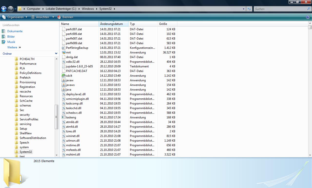

BeitragVerfasst am: 19.01.2011 16:34:22    Titel:
da ist er...
 Dateiname:  screen1.jpg
 Dateigröße:  131.74 KB
 Heruntergeladen:  254 mal
Daniel
BeitragVerfasst am: 19.01.2011 16:39:29    Titel:
Auf den ersten Blick nichts Auffälliges. Du hast gerade ein java Update (Ende 2010) gemacht. Aber das ist ja OK:

BeitragVerfasst am: 19.01.2011 20:36:22    Titel:
Sag mal, der Thread heisst ja doch Java Virus und Du hast ganz frisch ein java Update da zu liegen. Deinstalliere Java mal bitte 100% komplett und poste dann nochmal den gleichen Screenshot.
