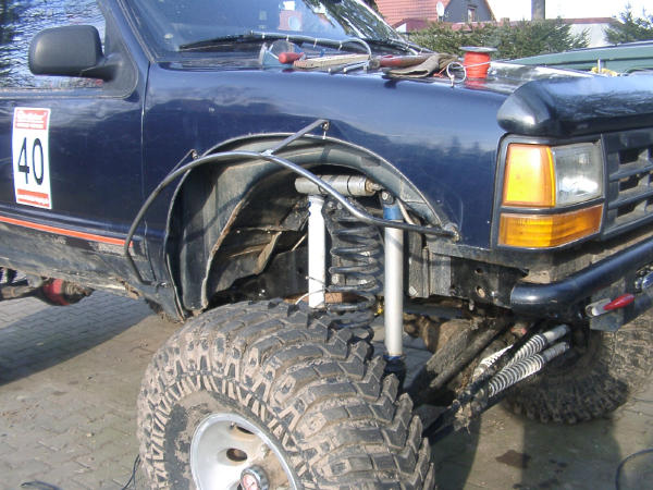

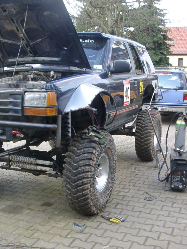

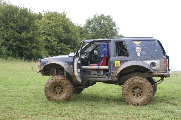

Ja, die Verbreiterungen habe ich selber angefertigt.
Hier mal ein paar Fotos aus dem Produktionsprozess:
0,5er Blech auf 15mm Rohrrahmen geschweist.
An die Karosse mit jeweils 4 Schrauben befestigt.
Ist also ruck-zuck bei Bedarf wieder abmontiert.
Hier noch ein Foto von der Seite:
viele Grüsse Falk

BeitragVerfasst am: 15.03.2008 09:42:54    Titel:
Hi,
schaut doch gut aus YES
Aber hattest du das vorher mit dem TÜV besprochen, weil da ja gar nichts vom Reifen bedeckt wird, also ich meine jetzt nach dieser 35% Regelung oder wie viel das waren Unsicher

BeitragVerfasst am: 15.03.2008 10:24:02    Titel:
ich finde das ist ne coole Lösung , aber an der Farbe musst du noch was machen damit es "unauffälliger" ausschaut und irgendwie erscheint der jetzt optisch kleiner.
