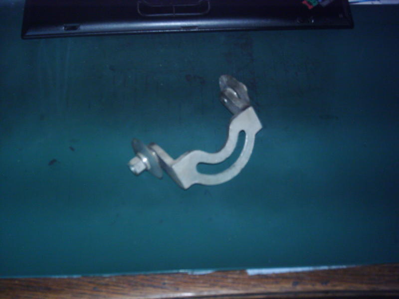

Ahhhh - krusch krusch: Das hab' ich in 'nem alten Autogenkasten gefunden - müsste doch eigentlich gehen:
(Da wär' ich jetzt ohne Hinweis oder Bild garnicht draufgekommen - danke !!!)

BeitragVerfasst am: 07.02.2011 10:34:36    Titel:
danke .... probier' ich dann - mit dem Abstandshalter aus dem Autogenkasten

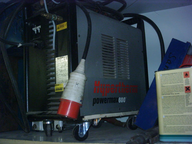

BeitragVerfasst am: 07.02.2011 10:47:33    Titel:
Der Hypertherm-Brenner ist aber an der Düse sokonstruiert, dass man ihn OHNE Rollenabstandshaler direkt ans Blech aufsetzen kann. (Beim Schneiden, nicht beim Zünden)
