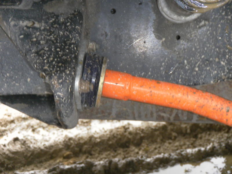

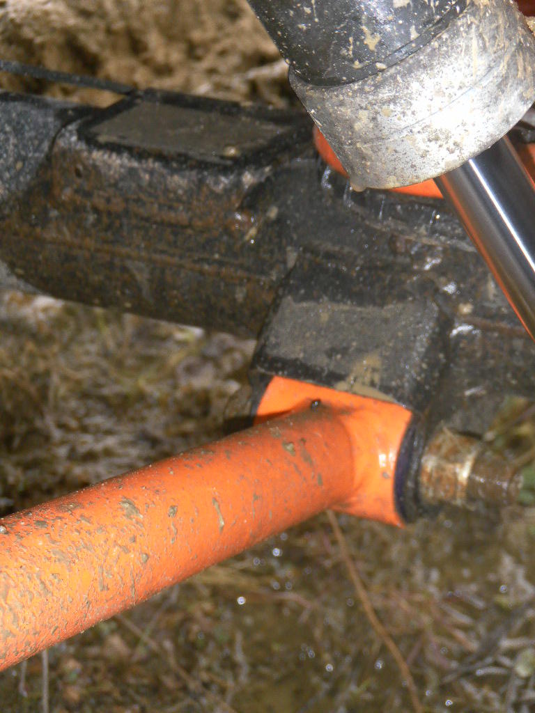

War mal schnell probieren und habe geschaut wie viel Spiel ich noch habe
fast maximale Verschränkung:
LL mit Aufnahme an der Achse:
LL mit Aufnahme am Rahmen: (Hier dürfte es auch nach dem Lift keine Probleme geben denke ich)

BeitragVerfasst am: 18.02.2011 18:26:05    Titel:
na das geht doch noch! bei mir mit 4" lift und 5" dämpfern klemmt es sich da... ich würd da spacer rein machen... hab für vorne spacer liegen aus edelstahl wo der dämpfer mit hochwandert! hast also knapp 2" mehr höher und trotzdem alles so wie es jetzt ist...

BeitragVerfasst am: 18.02.2011 18:40:47    Titel:
Ja genau, diese Spacer habe ich jetzt auch gefunden und will sie einbauen. Erspar ich mir das Abschneiden und wieder Zusammenschweißen der Dome.
Hast du da vielleicht ein Bild, dass ich die Dinger mal live sehen könnte?
