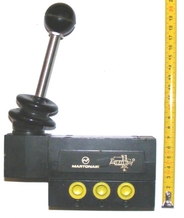

Na iss doch war.... die gezeigten "schalter" wären für ne Baggersteuerung sicher perfekt, aber zum ein/aus schalten einer sperre doch sehr...äh... groß... Heiligenschein
Nein ich hab gelacht, weil Du natürlich Recht hast. Meine Sichtweise ist da etwas anders...mehr Rallye-bestimmt. Wir schalten die ARB teilweise genauso schnell, wie andere Gänge einlegen. Der Hebel muss ertastbar sein und befindet sich direkt neben dem Gangwahlhebel. Da würde ein Kippschalter im Armaturenbrett, sogar noch mit roter Kappe drauf, gar nicht gehen.
Aber in normalen Offroadern ist der Einsatz kleiner platzsparender On-Zylinder-Handventile (dafür wurde die ja mal gemacht) natürlich absolut sinnvoll. Ja

Dachte an sowas.
Der rechte auf dem Bild:

Ok, im Rallye betrieb gelten sicher andere masstäbe... alles etwas größer, robuster, schneller...
In meinen kleinen Hobby offroader find ich einen abgedekten schalter sinnvoll (wobei die kappe ja zubehör ist, man kann sie also auch weglassen)
Beim einschalten hab ich die zeit die kappe anzuheben, beim ausschalten brauch ich nur auf die kappe "hauen" da es da meist doch hecktischer zugeht.
Der schalter selbst ist nicht viel größer als ein elektrischer kippschalter, etwas länger vieleicht... aber bei mir ist ja auch noch der adapter auf die ARB 5mm drann.... Ätsch

Respekt Hat was von Bagger- kran-steuerung...
oder deine hände sind einfach zu groß.... Supi
Hier auf seite 676 sind die schalter die ich meine...
klick mir
