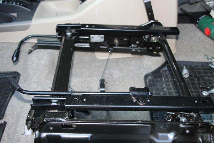

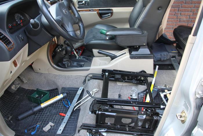

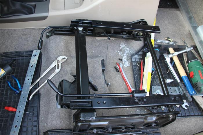

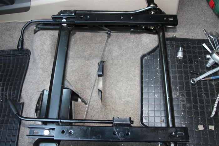

Zum Einbau nochmal:
Ich hab die neuen Sitzschienen im Prinzip auf den Alten. Du ahst dann also 2 Hebel zur Längsverstellung.
An der Original Konsole sind 2 "Klappen" mit Anschlag. Den Anschlag hab ich weg geflext, die Klappen umgelegt und dann passten die genau in die Bohrungen vom Sitz. Vorne musste ich die Löcher etwas anpassen. Ich schau mal, ob ich Bilder hab. Ist so etwas schwer zu erklären.
johnnyw24
BeitragVerfasst am: 22.11.2010 21:30:06    Titel:
So, habe Bilder gefunden. Musst mal schauen, ob Du da was erkennst.
Evtl. mal reinzoomen. Sonst schick ich sie per E-Mail, weil das sind etwa 7 MB pro Bild und die krieg ich hier nicht rein.

BeitragVerfasst am: 23.11.2010 07:05:22    Titel:
Morgen,
danke fuer die Antwort.
Das sieht ja super aus.
Ich schicke Dir eine PM wegen der Pics.
