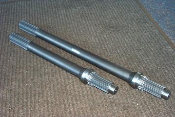

Das innere des Homokineten vom _______ Heiligenschein

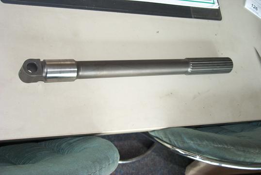

Hab keine richtige Zeit um die Bilder rauszuchen, aber hier ein paar Wellen von mir (die originalen wollten nicht richtig halten usw)

Für welche Fzg. sind die? Für was soll das Auge an der unteren Welle sein ... brauchst Du das zur Bearbeitung (Nuten stechen/fräsen)?

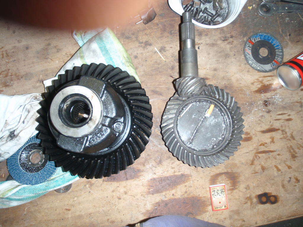

Ein paar Kegelräder Smile
Was ist Mercedes G, und was ist zb Ford Explorer auf dem Bild ?

Vom G könnten rechts die beiden sein ... in jeden Fall, würd ich sagen, das äußere. Ja

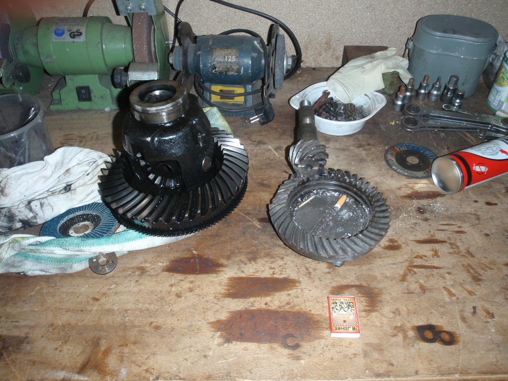

Ganz links sollte Ford sein oder?
Hier mal Ford 8.8 (3.73) gegenüber Dana 30 (4.56)
