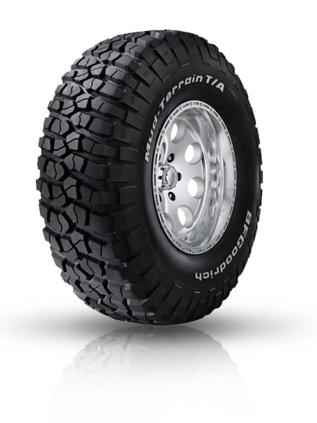

Also ich Fahre schon einige Jahre auf den Patrol BFG MT's (33x10,5R15 noch das alte Profil Muster) und für den Pajero hatte ich jetzt auch wieder welche (33x10,5R15) geholt. Die gibt es aber auch für 16''.

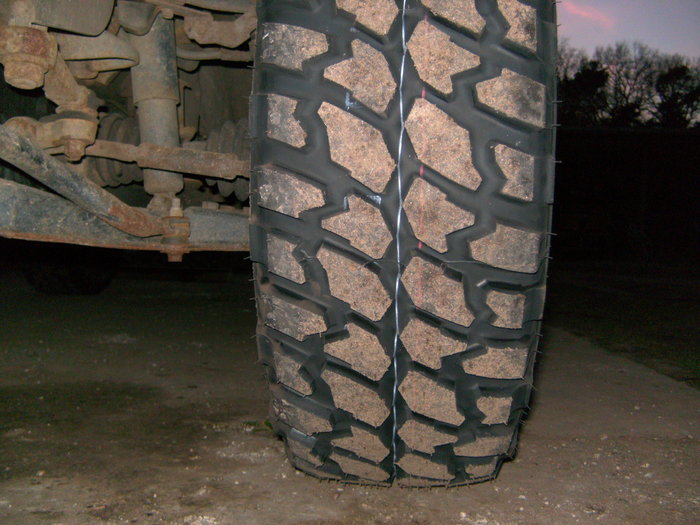

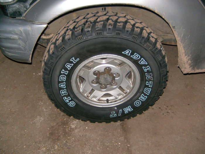

ohne große Änderungen am Galloper (Vorderachse hochdrehen, andere Stoßdämpfer an der Vorderachse) lassen sich nur wenige Reifengrößen montieren. Mit TÜV gehen 31x10,5x15, mit vielleicht TÜV (da kommt es auf die Tagesform des Ingenieurs an) 265/75x15.
Mit "Platz schaffen" im Radhaus würden noch 33x10,5x15 gehen, aber sicherlich ohne Eintragung. Weil derzeit die Preise für Reifen weglaufen und niemand weiss, wohin, habe ich gestern meine neuen MT-Reifen erstanden.
Es handelt sich um MT-Reifen von GTRadial, keine Runderneuerten und preislich im Rahmen. Größe: 31x10,5x15.
Und sie sind fast so leise wie die BF-Goodrich AT, die ich als Straßenreifen im Winter gefahren bin.

Weshalb sollen den auf dem Löppel keine Landcruiserfelgen gefahren werden. Das ist alles nur eine Frage der Verfügbarkeit.
Die Felgen passen, sogar die Einpresstiefe stimmt und sie waren entsprechend günstig zu erwerben. Ausserdem hat mein Orthopäde mir empfohlen, keine Stahlfelgen mehr in unserem Alter.
