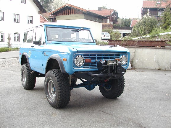

Hallo Fordfreunde Winke Winke ,
ich hab ein zweites neues Projekt am laufen YES .
Es sollte an einen Early Bronco eine Getriebeeinheit M5OD und VTG 1350 von einem 88iger Bronco V8 verbaut werden.
Die Idee ist eigentlich nicht schlecht, da diese Getriebeeinheit sehr robust ist YES .
Nun gibt es aber ein Problem, und zwar ist das VTG 1350 etwas zu Breit für den schmalen Early Bronco Rahmen Hau mich, ich bin der Frühling .
So,nun zur eigentlichen Frage an die Ford - Spezis :
Ist es möglich, das Kleinere VTG 1354 ( manuel oder elekt. ) vom Ford Explorer an das M5OD zu flanschen,
bzw. ist die Spline Zahl der Eingangwelle gleich ? Was meinst Du?
Gruß Steini

Hi, schau mal in die tech Abteilung von dem Forum "the rangerstation".da findest du eigentlich alles.schöne Auflistung aller Borg Warner und Atlas Vtg

Das kleine VTG hat eine andere Eingangswelle als der Fullsize (fullsize 31spl und small 25spl)
Ausserdem ist Das M5OD (Mazda) ein sehr anfälliges mist Getriebe das Getriebe ist es nicht Wert irgendwo verbaut zu werden. Das BW 1350 und 1345 sind gut. Beim 1350 auf die Ölpumpe achten.
Ein NV3550 mit einem NP231 HD ist besser für den alten Bronco. Oder Gleich richtig wenn schalter NV4500, oder ZF mit NP205
(Atlas ist zu rappelig).

Na das sind ja mal informative Auskünfte Unsicher . Danke trotzdem
Aber so ähnlich habe ich es auch bei den Amis in Rangerstation.com rausgelesen, schade .
Klar, daß NV3550 ( der Nachfolger vom AX15 ), NV4500 oder ZF mit NP205 wäre auch eine sehr gute Wahl, vorallem weils für NP205 einen PTO gibt YES ,
aber solch edle Teile hab ich im Moment nicht lagernd und mein Taschengeld ist auch schon alle Sehr traurig .
Hab aber schon eine kleine Planänderng im Kopf, und zwar wird dann voraussichtlich
mein Ersatz AX15 / NP231 Getriebe vom Wrangler herhalten müssen. Ätsch
Bei Advance Adapter ( Adapter 265 $ ) und Novak Adapter gibts für Ford Motoren passende Teile um das AX15
anzuflanschen. Nachdem das AX15 ja recht stabil ist, und das NP231 mit SYE auch was aushält,
wird das wohl die vernünftigste und günstigste Lösung sein.
Naja, wohl nicht ganz, mir fehlt leider noch eine Ford V8 Getriebeglocke samt Kupplung,
aber da wird sich bestimmt auch noch eine finden.
Also, falls jemand eine übrige liegen hat, bitte melden Smile .
