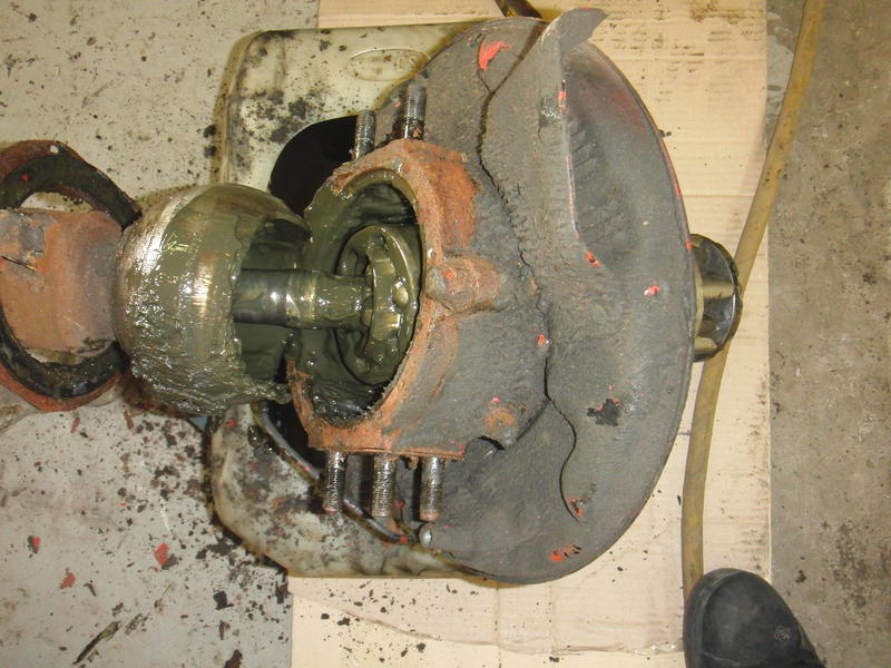

es stellt sich zur Zeit die Frage, ob oder inwieweit die Daihatsu Achsen mit den Toyota Achsen verwandt sind. Hintergrund ist die Möglichkeit, dass ggf. Toyo Birfield Gelenke als Upgrade für die Daihatsu Achsen verwendbar sind.
hier die Wildcat Verzahnung (identisch mit Rocky):
Diff-Seite Durchmesser 30mm, 30 Splines (also "Täler") (rechts im Bild)
Naben-Verzahnung Durchmesser 27mm, 26 Splines (links im Bild)
Nicht im Bild die Verzahnung am Birfield innen, Durchmesser 27mm mit 23 Splines
Kommt euch da irgendwas bekannt vor?

BeitragVerfasst am: 29.03.2011 01:08:54    Titel: Wildcat
30 Splines, haben fast alle Toyos am Diff oder eben Longfield/ TG auch im Bierfeld.
Wenn Du also die "Kugeln" von 40/50/60/70 an Deine Achse zauberst, plus die Steckachsen plus+++++
dann kannst Du eine Hybridachse bauen.
Wenn ich ein bischen besser messen könnte.....na ja, ein zwei Tage länger. Smile
Die Kugeln von ner 60er Achse hätte ich jedenfalls über. Den Rest auch.

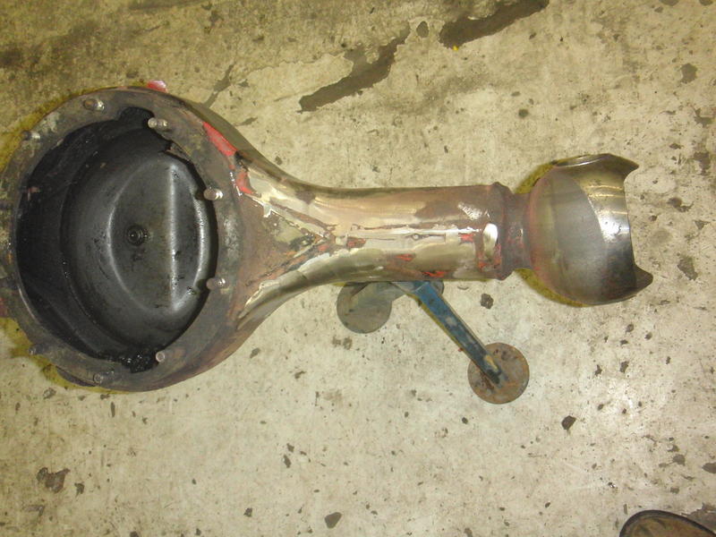

Hier mal ein Bild von der Wildcat Achskugel:
Aussendurchmesser der Kugel ist 13 cm.
Innenmaße sind
Höhe 9,5 cm,
Breite 11,5 cm
Der Wildcat Birfield hat einen Durchmesser von 8,5 cm.
Würde hier ein Toyo Birfield reinpassen? Vielleicht auch son heavy duty Chromoly Teil
( http://www.yotatech.com/f37/toyota-27-spline-cromoly-birfield-replacements-164159/ )
Ansonsten ist ja noch die Option, einen Birfield Eliminator Kit zu verbauen mit einem HD Kreuzgelenk. Das sollte doch passen, oder was meint ihr? Hat jemand Erfahrung mit diesen Teilen?

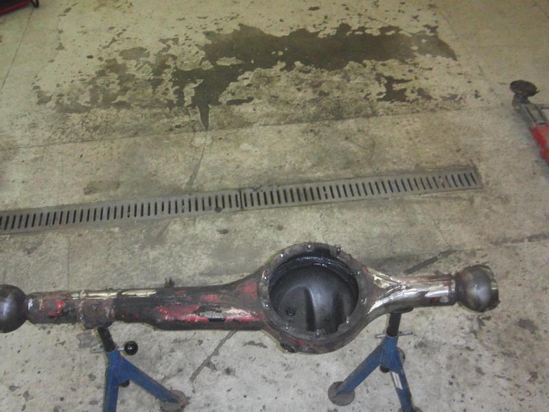

BeitragVerfasst am: 29.03.2011 20:35:58    Titel: Kugeln
Die 60er Kugeln sind 12,4 cm.
80er Kugeln sind 14,6 cm, mit meinen Mitteln gemessen.
Wenn Du 60 gehst bekommst Du mit den Hubs und Knuckels auch eine Bremse die im Verhæltnis zu Deinem Fahrzeuggewicht auch bremst.
Ansonsten ist Metall in jeder nur erdenklichen Weise umformbar.
Hinterachse ist bei mir erst mal fertig. Vorderachse werd ich vielleicht am WE zu posten. Kann wer will als Ideenspender benutzen.

super, würde ja bedeuten, die 60er Kugel ist fast mit Wildcat identisch - da lässt sich sicher was fummeln.... Ich muss wohl beim HJ mal eine Steckachse rausnehmen und mal genau messen...
