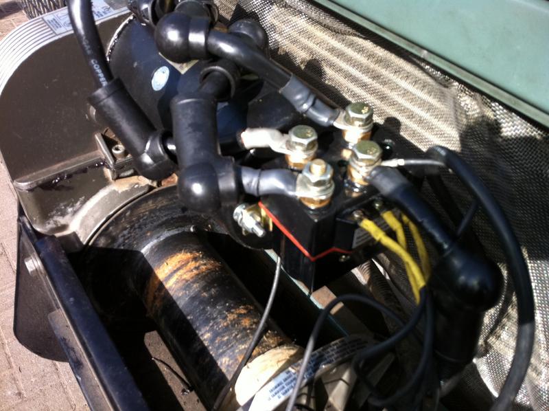

bow 2 mit railais angeschlossen und jetzt habe ich das gleiche problem wie mit dem alten und versifften motor:
ein paar mal auf der fernbedinung auf "out" gedrückt und es macht nur klickklack...nach einigen versuchen spult er ab.
der einzug funktioniert garnicht! evtl kann ja mal einer mit meht ahnung einen blick auf die bilder werfen...
ich glaube es könnte ein masse problem sein? traurig

jeeper6
Wohnort: 15528 Spreenhagen
1. Wrangler YJ 4.0 mit 33 räder 4,5"
2. RE und vieles mehr
BeitragVerfasst am: 09.04.2011 18:44:23    Titel:
Hallo ja es liegt an der Masse Kontrolliere mal alle Masse punkte

wenn ich das richtig gesehen habe wurde das kabel von der battereie direkt zu der schraube unter dem motor gelegt... ich kontrolliere das morgen nochmal...

BeitragVerfasst am: 10.04.2011 13:52:32    Titel:
Ich finde den Fehler nicht... Bin mit starterkabel von motorschraube unten Winde an Masse gegangen und kein Unterschied.... Need help!

BeitragVerfasst am: 10.04.2011 14:47:03    Titel:
Hatte ich auch mal, da hatte das Plus Kabel kaum Kontakt mehr, weil der Killschalter korrodiert war...

problem behoben! ich habe das Relais aufgemacht. eine feder klöterte lose in der spule herum...
Hau mich, ich bin der Frühling Hau mich, ich bin der Frühling Hau mich, ich bin der Frühling
der bow 2 motor ist deutlich schneller als der warn (ich hatte leider nur eine wiese mit ganz wenig gefälle zum testen....) YES

BeitragVerfasst am: 11.04.2011 04:46:42    Titel:
welches Relais hast aufgemacht?das auf den Bild???

BeitragVerfasst am: 11.04.2011 09:33:25    Titel:
ja, das auf dem bild...

BeitragVerfasst am: 11.04.2011 12:55:07    Titel:
und das beim neuen Relais ich hätte es den händler um die ohren gehauen
