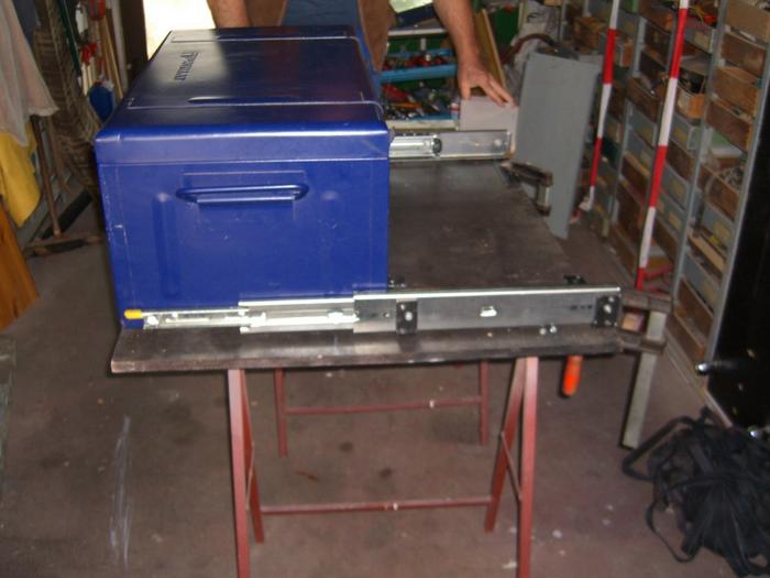

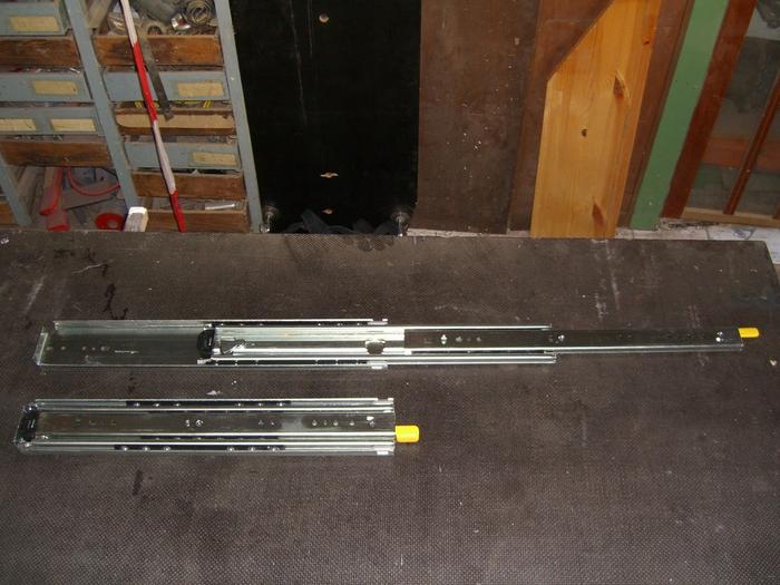

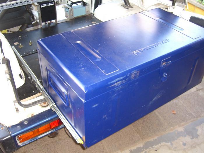

Oh ja mit Teleskopschinen kann man schöne sache machen.
Das hier z.B.
Die Schinen habe ich von hier
http://www.ib-z.de/frames/accuride/
Ich habe sie doch etwas überdimensioniert und das Modell genommen das bis 227kg aus hält. Ich erhofe mir dadurch eine lange lebensdauer bei den Virationen und verschmutzungen die die Abbekommen. Aber auch bei einem Unfall sollen sie möglichst nicht kaputt gehen und die Kiste an Ort und stelle halten. Ach ja die Schienen haben im ausgefahrenen und eingezugenen Zustand eine Verrigelung. Das ist sehr praktisch.

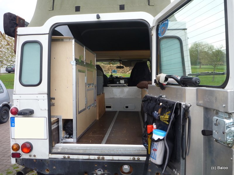

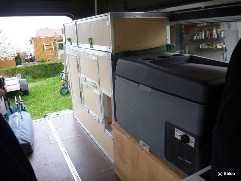

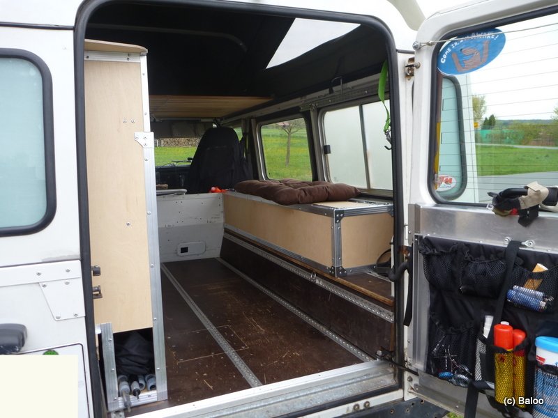

BeitragVerfasst am: 16.04.2011 20:51:58    Titel:
Inspiriert durch den Fred hier hab ich dann auch den Innenausbau in Flightcasebauweise gemacht.
In die Mitte an die Bordwand nach vorne kommt auch noch eine kleine Box hin.
Die Verschlüsse für die Klappen und Schubladen fehlen noch.
Da muss ich bischen überlegen.
So schauts aus:
