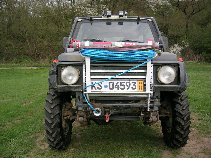

da st-albans reifen im rahmen eines großzügigen hochzeitsgeschenks auf meinem samu gelandet sind und ich sie heute zum ersten mal ernsthaft gefahren bin, mach ich mal ein erstes urteil über die recip tractor dumper 7,5 R16:
so passen sie auf einen 5cm höhergelegten und beschnittenen samurai:
auf der strasse neu ähnlich laut/ leise wie ein simexnachbau.
fährt sich ab landstrassentempo etwas schwammiger.
bis 120 kmh kein problem, schneller fährt der kleine eh nicht.
keine rubbelgeräusche oder ähnliches.
meistens gehts fast im standgas an stellen vorbei, die zB "G-Gedächtnis-kuppe" o.ä. heissen... Grins
man muss sich aber ein "etwas anderes fahren" erstmal angewöhnen...
wenn man den tonanstellt, hört man das kaum gas benötigt wird!
manche stellen braucht man doch ein wenig drehzahl:
wie die reifen im sandigen dreck und schlamm sind, folgt demnächst.
grubber
Forums - Linguistiker
Wohnort: Kassel
1. Pajero v60, Audi A4
BeitragVerfasst am: 01.05.2011 19:07:36    Titel:
im sand sind sie weniger optimal.
beim wenden mit hinterachsantrieb auf den sandpisten in drawsko haben die reifen mehrmals meinen motor gestellt, bzw sich sehr früh tief eingegraben.
auf der autobahn wurden sie bei 120 ziemlich warm, sie sind ja auch nur bis 100 zugelassen.
im schlamm ein absoluter traum Love it
probleme hatte ich nur, wenn kein reifen mehr am boden war. rotfl
ein weiterer vorteil:
sie lassen sich sehr leicht lenken, was besonders für mich ohne servo mit autolocker vorne von bedeutung ist.
erspart mir zwar keine schaltbare sperre vorne, aber wohl die servolenkung.
