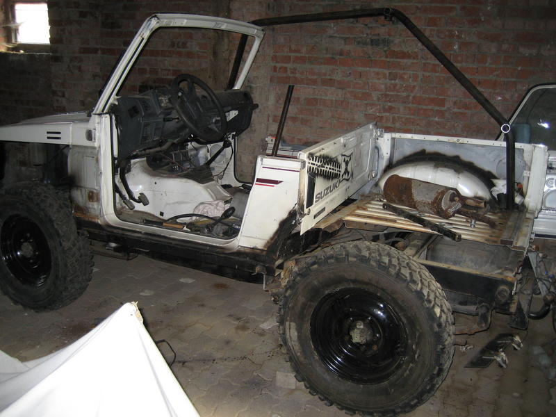

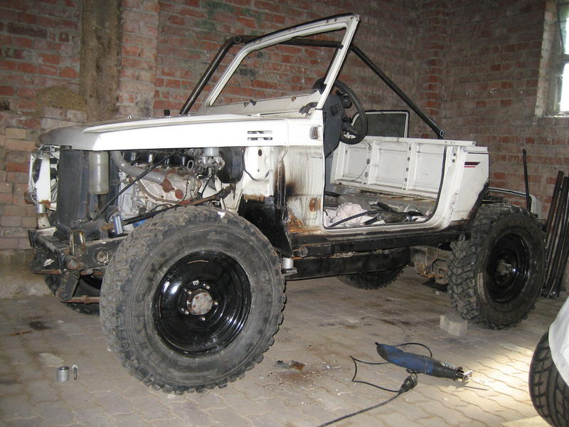

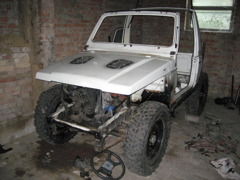

kaum bei mir eingetroffen ging es gleich an die Gewichtsoptimierung, ich hatte leider nur gestern Zeit und bin noch nicht so ganz weit gekommen
hier mal erste Bilder

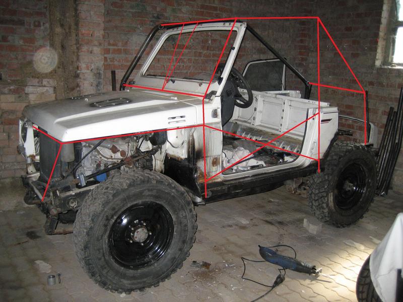

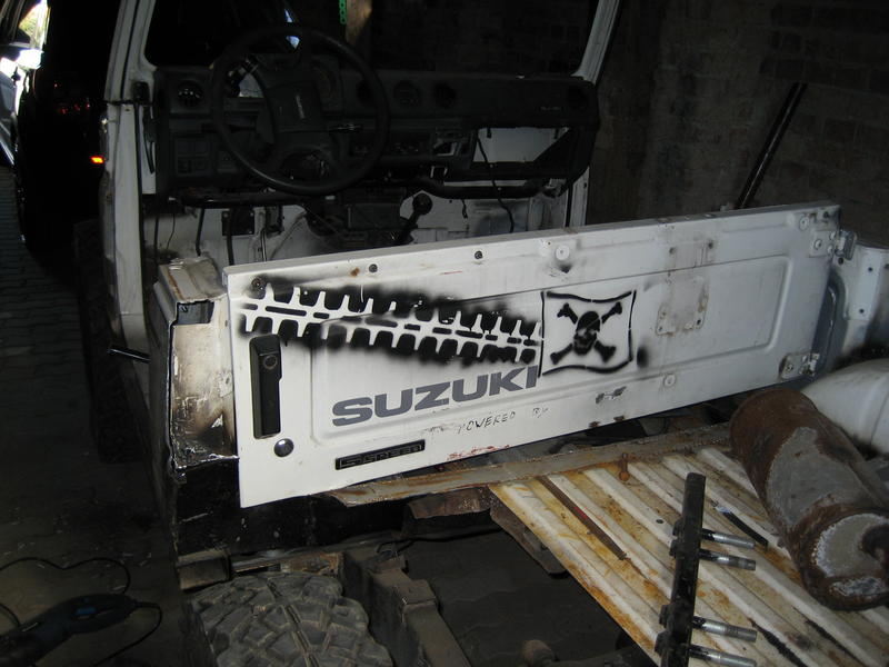

Die alte Heckklappe wird als abschluß Wiederverwertet und eingeschweißt
Das ist schon mal ein grober Entwurf von Teilen des Käfig ohne Kreuze

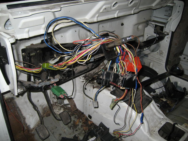

frei nach dem Motto: was soll schon passieren, habe ich heute alles aber auch wirklich alles rausgerissen was nur Ging

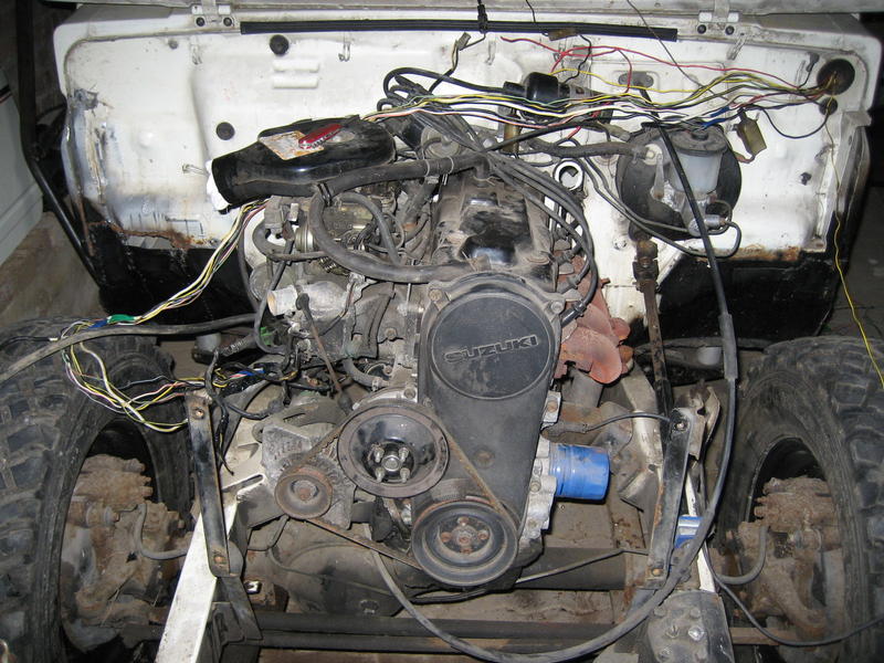

Die gesamte Elektrik habe ich auf den Teil reduziert der vom Motor kommt, in der Hoffnung nicht´s falsch gemacht zu haben
Anzeige für VTG usw. das brauch kein Mensch

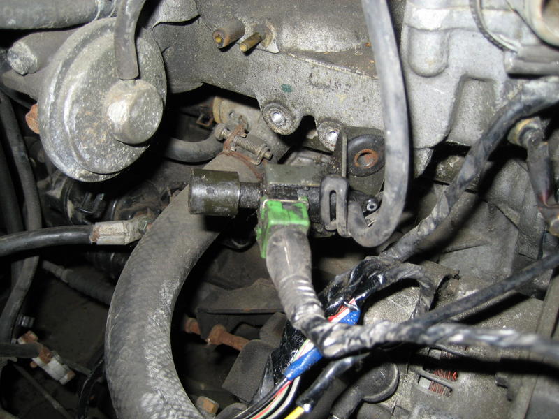

Hier brauch ich auch noch mal Rat, ich habe die gesamte Kaltstart schei... rausgebaut, Luft bekommt der Vergaser dann über einen K&N Filter der in den Innenraum soll, meine Frage ist nur die Beiden Unterdruck anschlüße im Hintergrund kann ich die mit nem Schlauch miteinander verbinden oder jeden Einzelnen Dicht verschließen ?????
hier sind die Drei Anschlüße zu sehen die ich jetzt blind gemacht habe, die Stelle die mit dem blauen Kreuz gekenzeichnet ist war der Platz von dem Ventil welches weiter oben auf den Fotos noch zu sehen ist Supi

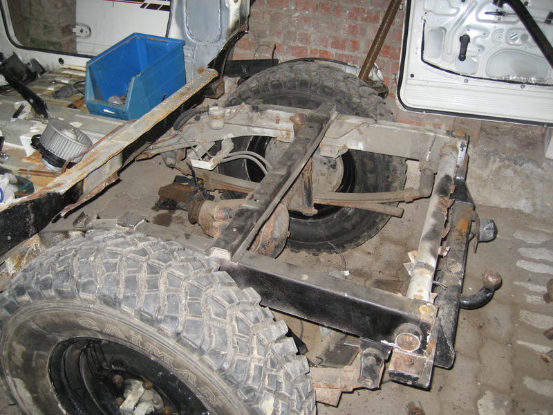

Der Tank ist auch rausgeflogen, da gibt es später was auf das Heck geschustert,
Der Kühler wird seinen Platz auch hinten wiederfinden mit einem permanent laufenden Lüfter, das sollte funktionieren
Die Heizung ist auch im ganzen verschwunden, den Vor und Rücklauf zum Wärmetauscher werde ich mit einem Schlauch einfach kurzschließen, das sollte auch machbar sein.
