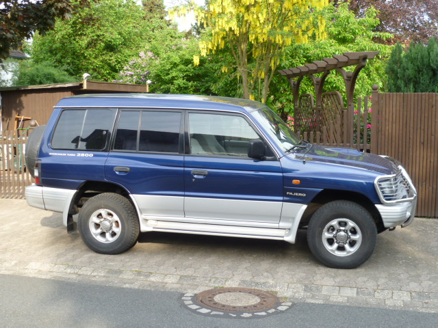

ich bin neu hier und stell mich mal kurz vor: der Benno, ( das bin ich) Kleinunternehmer im Galabau wächst ständig und brauchte aufgrund neuer Aufgaben und Betriebserweiterung einer neuen Lastesel zum ziehen. Habe vor langer Zeit mal einen Patrol GR gehabt und habe nun ratzfatz einen V 20 2,8 l GLS gekauft YES . Zeig ich noch. Der ist BJ. 99, hat 165.000 runter und ist aus Erstbesitz.
Ich bin gut zufrieden und alle sagen, sieht noch richtig gut aus.
Die Träger sind schon geschweißt worden, aber natürlich sind kleine Macken dran z.B Bedienungsanleitung??? wäre schön!
Mein Hauptproblem: sobald ich die Schlüssel drehe zeigt das Allraddisplay auf der Hinterachse dauergrün und auf der Vorderachse blinkt es, das geht auch beim Fahren nicht aus.
Da ich kein Schrauber bin, hoffe ich mir kann hier jemand helfen!
Schon mal danke.
