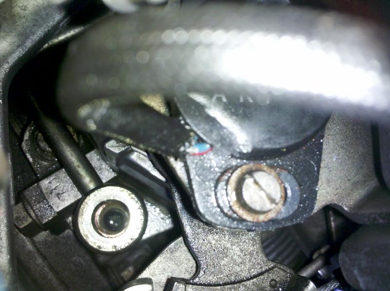

Ich kenne den 2.5er nicht so gut, hatte aber eine kurze Eingebung als ich gelesen habe, das es mit dem Filter wider besser wurde.
Einige 2.5er haben vor der Einspritzpumpe bei der Zuleitung ein Vorsieb. Nim das mal raus und reinig es.
Das Bild stammt von meinem 2.8er, wo leider keines drin war - sollte aber bei dir in etwa gleich aussehen.
Hast du noch weitere Syntome wie stärkeres Russen (welche Farbe)?

vielen Dank erstma für den Tipp - werd nachher mal beim Schrauber vorbei und den mal reingucken lassen.

Dat Steuergerät mit der Leistungssteigerung von Ralliart ist im A.... und verursachte den Leistungsverlust.
Irgendwas ist jedenfall daran defekt, was nicht getauscht werden kann.
Das heißt, das Teil als Ganzes müsste getauscht werden.
Kostenpunkt so knapp unter 1000 Euro Huch Argsssss Sehr traurig
Hat vielleicht jemand von euch ne bessere Idee???
Vielleicht gibts sowas ja auch gebraucht irgendwo?
Oder vielleicht eine andere empfehlenswerte Alternative, die nicht mein Portemonnaie so aggressiv beanspruchen würde??
