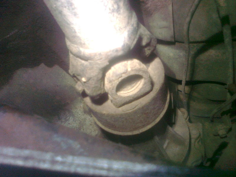

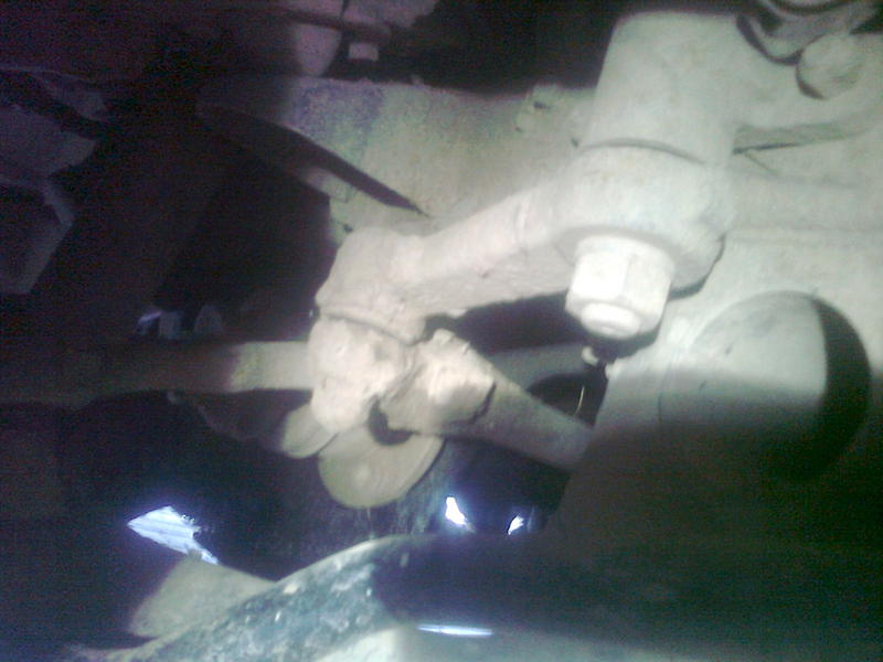

muss mich dem Pajero eines Kumpelz mal annehmen weil die lenkung voll fürn eimer is ...
auf der beifaherseite sind 2 buchsen defekt - die wo die Lenkschubstange nochmal durch so ein teil geführt wird wo sone art lenkhebel dran is ...
dieses teil meine ich und das lager direct da hinter .
wie nennt sich das genau und wo bekomm ich es am preiswertesten her ?
die andern lager scheinen alle noch fit zu sein - obwohl ich glaube das da mehr im argen sein muss weil das lenken wirklich grausam bis lebensgefährlich ist Nee, oder?
dann noch die Vordere Kardanwelle : da is ein Kreuzgelenk dermaßen matsch das ich es umbedingt tauschen will - aber wie bekommt man die welle ab ? am VA Diff is ja ein schraubflansch aber am VTG is nix ...is das da gesteckt oder bekommt man das nicht los ?
und welches KG brauch ich bzw welche größe und wo bekomm ich das günstig her ?

wenn ich es richtig erkenne und deute, sollte es der "Lenkzwischehebel" sein. Wurde bei mir vom TÜV rekliert und erneuert.
Schau doch mal, ob es passt: http://www.daparto.de/Umlenkhebel-Lenkzwischenhebel/Mitsubishi/1-570-1440

Lars hat recht mit dem Teil,wurde bei mir auch vom Tüv bemängelt!!! Die Welle ist auv de rVTG seite nur geschteckt ja, also auf passe das der simmering nicht kaputt geht beim raus bzw rein machen!!! Und es kanna uch Öl rauslaufen wenn die Welle gezogen ist!!!!
