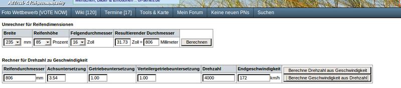

laut der umrechnungstabelle müste ein auto mit 235/85 R 16 bereifung in der direkten gang (1:1) und
einer 3.54 achsübersetzung bei 4000 u/min 170km/h schnell sein............... rotfl
ein landy schafft entweder die 4000 u/min nicht im 4.gang,der tacho geht völlig falsch oder die tabelle
geht vor..............

stimmt: könntest nen Fehler gemacht haben. VTG ist nicht zu 1 sondern ins Schnelle übersetzt (oder ist bei der serie doch im High im direkten Durchgang) - er fährt also -Leistung & Drehmoment vorausgesetzt- noch schneller
nö,serie ist 1,15 in high Nee, oder? hab es selbst gemerkt..............da konnte man nix mehr löschen............ Hau mich, ich bin der Frühling
