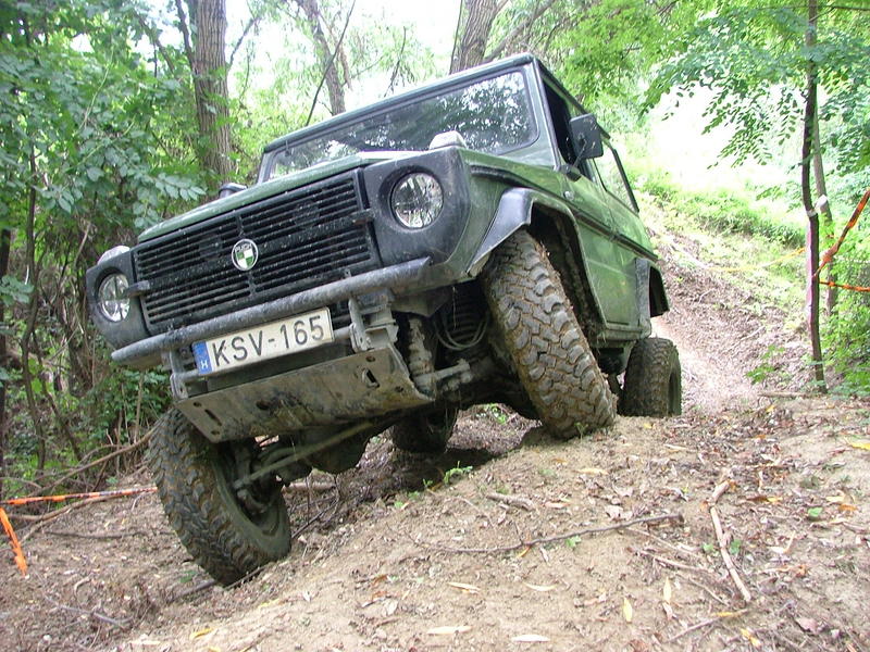

mit wiechen Federn,langen (PRO-Comp) Dämpfern,ohne Stabis ist es nicht so schlecht im Gelände Winke Winke

HEY Genial der Puch sieht ausgezeichnet aus und verschränkt auch sehr gut

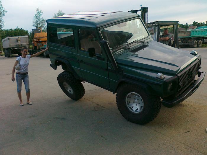

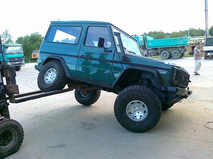

Verschränkung mit 37"

Jetzt raus mit der Sprache: Was is da verbaut??

Gibt es auch ein Bild ohne Verschränkung? Smile

noch immer,die Pro comp +2" habe ich von Orimex,die Federn von Spidan (hinten weiss),vorne Gelborange mit Trimmpacker (22mm). 4cm Bodylift,und die Buchsen sind ziemlich alt. Stabi vorne ist auch weg.
Na ja,so ist es nur beschränkt auf der Strasse zu benutzten,aber ich mag es so. rotfl
