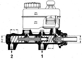

Natürlich kannst Du einen Tandembremsanlage mit Waagebalken benutzen. Aber eigentlich hat der HBZ zwei Ausgänge, weil zwei schiebende Zylinder. So war mir bisher. Rückschlagventile in einer Bremsleitung sind ja eher....nun nennen wir es mal "endgültig" :-)

Rückschlagventil war ja auch nicht ganz ernst gemeint - aber dass immer der gesamte bremsdruck verloren geht spricht doch dafür, dass es nicht zwei kammern, sondern nur eine gibt

BeitragVerfasst am: 10.06.2011 17:39:49    Titel:
Spricht eigentlich dafür, daß die Abdichtung zwischen den beiden Kolben im Hauptbremszylinder
ihrer Aufgabe nicht nachkommt. Smile

BeitragVerfasst am: 10.06.2011 20:29:18    Titel:
bleibt eigentlich die einzige möglichkeit
wenn eine kammer leerläuft hat man normalerweise nur n höheren leerweg, bremsen müsste man trotzdem noch können
zweikreisbremse ist schon sinnvoll und man sollte mal überprüfen was da kaputt ist

da etwas weiter vorn die Sache mit dem falsch entlüftet haben ... das halte ich für nicht wahrscheinlich. Wenn Luft im System ist, merkt man das am Pedaldruck und am Pedalweg. Da bin ich fast sicher.
Zurück zum geborstenen Bremskreis: kann es sein, daß das Pedal dann wegsackt und natürlich so das Gefühl gibt, keinerlei Bremsleistung zu haben und man dann ein-, zweimal pumpen müsste damit der Kolben des intakten Kreises wieder Druck aufbauen kann ?

ich hatte diese zweifelhafte Vergnügen vor ein paar monaten auch mal an meinem Ford (Bremsleitung am hinteren Bremskreis am verteilerstück abgerissen).....in der Regel wird der Pedalweg immens länger, weil im HBZ der entsprechende Kolben keinen Druck mehr aufbaut und somit ``leer´´ bewegt wird...
In jedem fall baut der verbleibende Kolben aber noch Druck auf, nur muss man halt viel weiter reintreten.
Je nachdem, welcher Bremskreis ausfällt (vorne oder hinten) kann man wirklich das Gefühl kriegen dass bei ausfall eines Kreises die Fuhre überhaupt nicht mehr bremst (in der Regel ist die Bremsleistung der Vorderachse wesentlich höher als hinten, und wenn diese wegfällt,....Mahlzeit Obskur )
im HBZ sind zwei Kolben unabhängig hinereinander angeordnet, der hintere Kolben (Pedalseitig) ``stützt´´ sich quasi am Druck in der Druckkammer zwischen den Kolben ab, da Flüssigkeiten ja nicht kompressibel sind wird der Druck durch die Bremsleitung an die Radbremsen weitergeleitet.
Der vordere Kolben arbeitet auf eine Druckkammer, die am anderen Bremskreis angeschlossen ist...
Vorgang bei Bremsen ist folgender: Ich trete auf die Bremse und drücke den hinteren Kolben in den HBZ, ...durch den Druck in der Druckkammer wird der vordere Kolben weitergeschoben und baut wiederum Druck in der vorderen Druckkammer auf...
ist zum Beispiel die hintere Druckkammer leer und kann keinen Druck aufbauen, weil ne Bremsleitung defekt ist, liesse sich der hintere Kolben soweit reindrücken bis er am vorderen Kolben anliegt, und diesen dann mechanisch verschiebt...ergo baut die vordere druckkammer Druck auf, wenn auch mit viel höherem Pedalweg...
