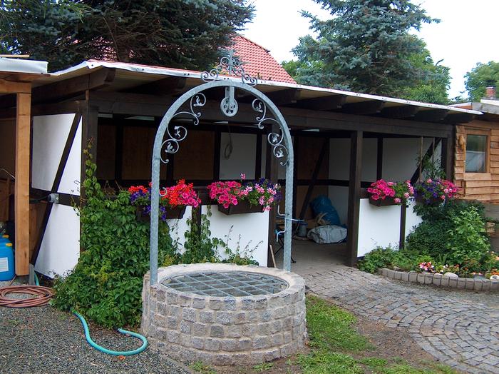

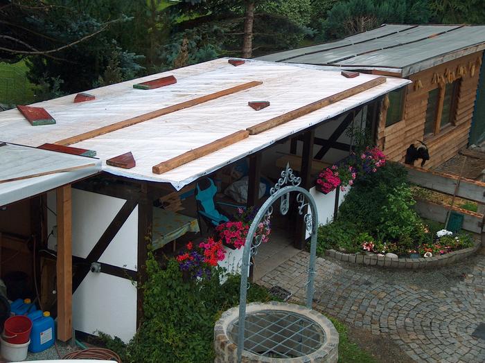

Hallo , ich möchte das Dach meiner neuen Sitzecke begrünen . Die Dachfläche ist ca 3,5 x6,5m , der unterbau ist stabil genug . Hat das einer schon mal gemacht ? Ich möchte nicht dieses relativ teure Substrat nehmen , kann ich mir selbst etwas " anmischen " ?
Zuerst wollte ich Teichfolie draufmachen , dann soll wohl so eine Noppenbahn drauf ( ist das die selbe wie sie bei Gebäuden manchmal außenrum gemacht wird ? ) , dann dieses Substrat .
Bin für Tip´s und Bilder dankbar .

Ein extensives Dach soll es werden , das ist klar . Ich werde mir wahrscheinlich eine Mischung aus Ziegelsplit , Gartenerde , Sand , und etwas Kies mischen . Es sollen auch bloß robuste und kleine Pflanzen drauf . Ich hab mal Durchgerechnet , bei einem Gewicht von 200kg pro qm (bei 130kg pro qm wurden letzten Winter bei uns viele Hallen evakuiert , und wir durften dann den Schnee runterschaufeln ) würden auf meiner Konstruktion 4,5 t lasten , was ich als kein problem sehe , es ist ein 12er Ständerfachwerk , alles verzapft , die Sparren haben eine Lichte von 63 cm und sind 8x16cm . Die Spannweite der Sparren beträgt 2,8m .
