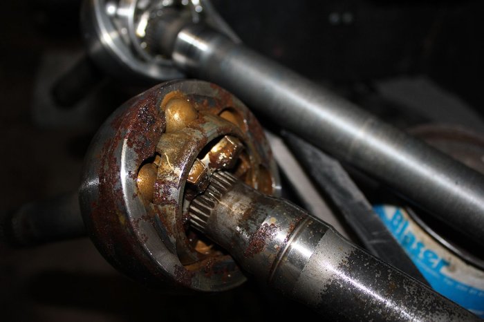

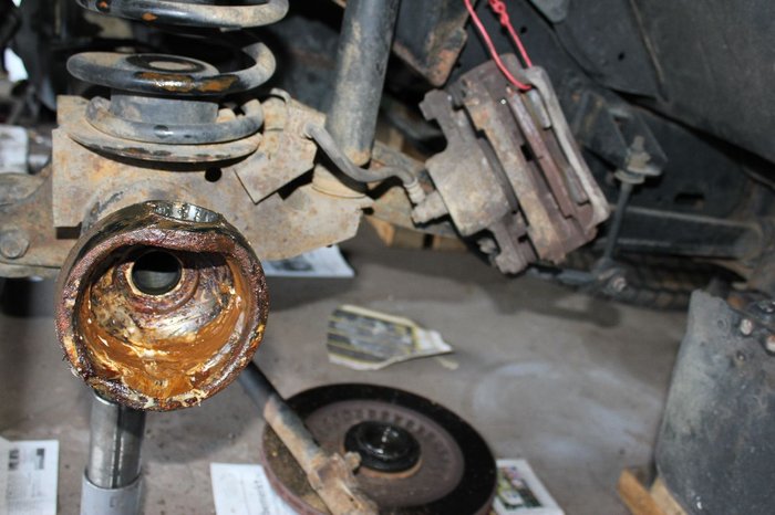

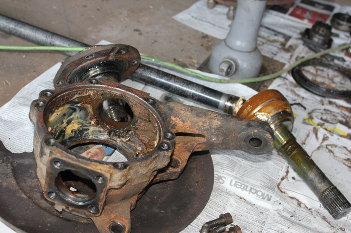

Vor meiner Island Reise war noch meine Achskugel dran.:

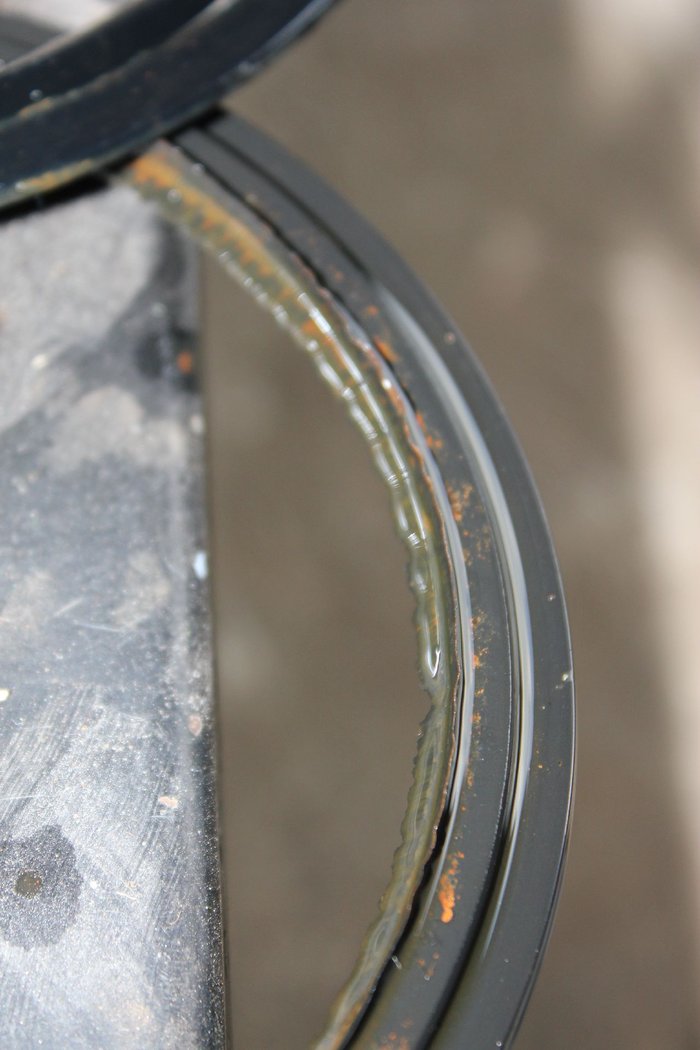

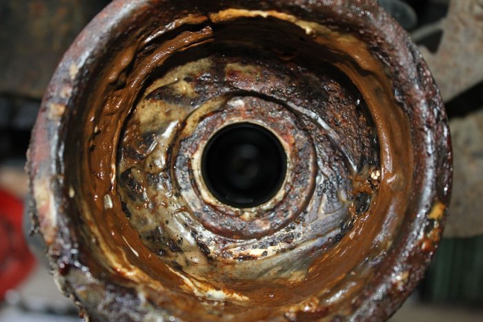

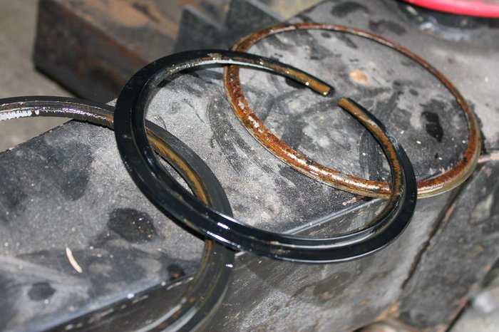

Die kompletten Dichtungen waren auch Knusprig:

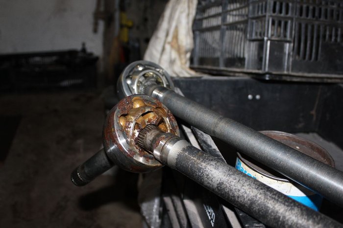

Beim Ausbau kam dann noch ein "wunderschöner" Homokinet zum vorschein:
Zum Glück hatte Desert noch aus einem Schlachtschiff einen liegen Knuddel

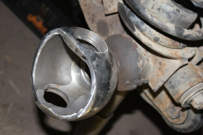

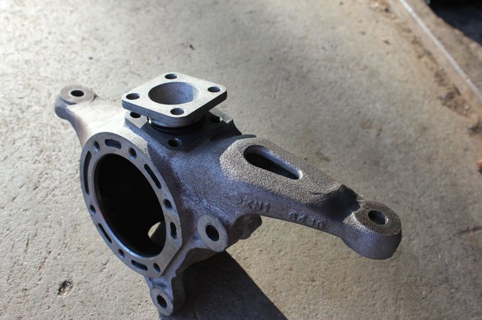

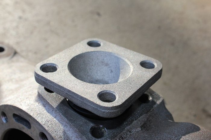

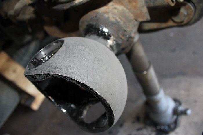

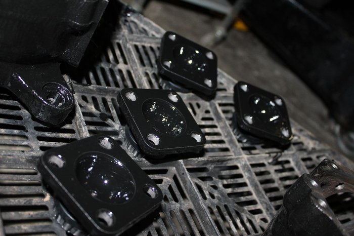

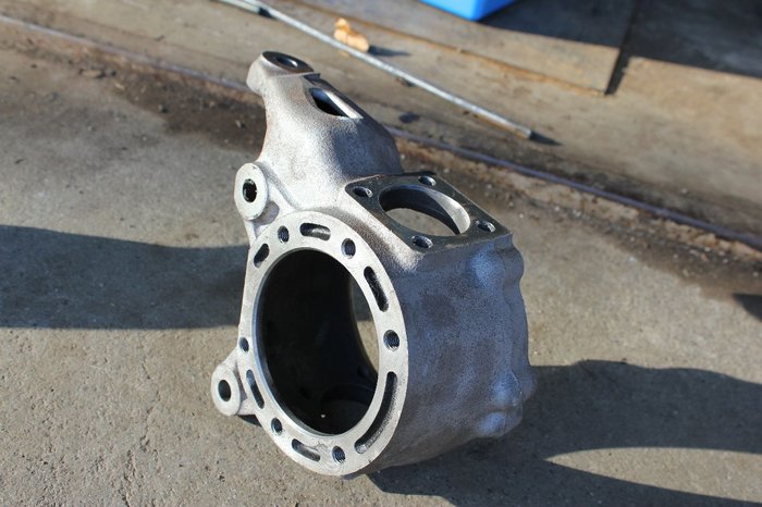

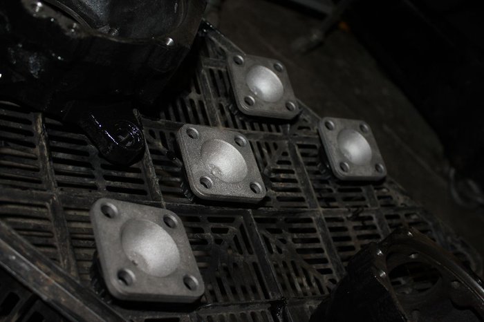

Nachdem alles Ausgebaut war ging es erstmal an die Drahtbürste und Sandstrahlen:

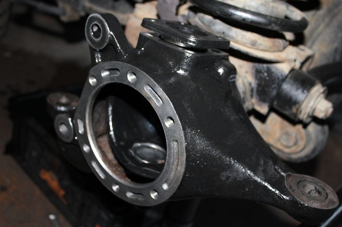

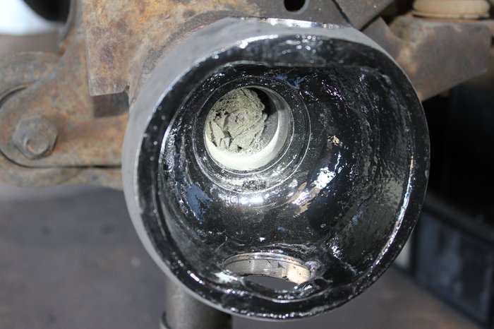

Danach ne gute Schicht Por15 ...:

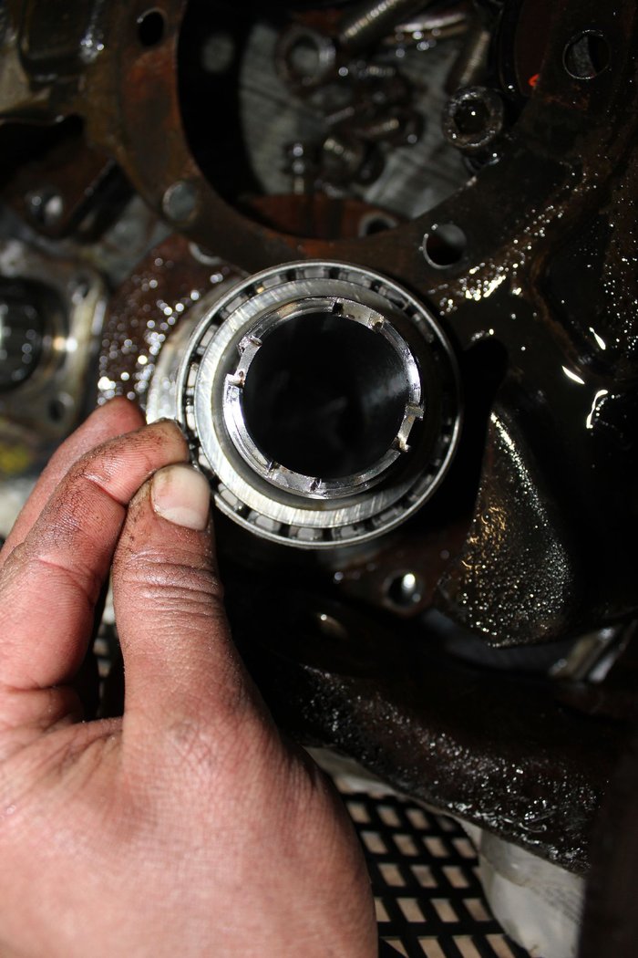

Die kompletten Achslager wurde im gleichen Zug auch grad ausgewechselt:

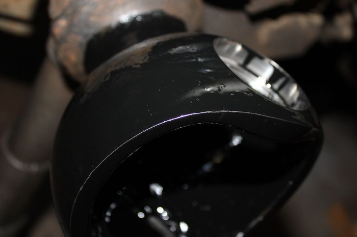

Aber viel wichtiger als das die Einzelteile ist die Kugel selbst:
Soweit ich bescheid weiss waren es 8 oder 9 schichten... Auftragen, trocknen lassen, Abschleifen und dann nochmals auf neue... und nochmal... und nochmal ........ Hau mich, ich bin der Frühling

Wie lange hast Du von Schicht zu Schicht gewartet?
Bei 9 Schichten und 6 Std. Trocknung pro Schicht...
Oder hast Du mit Föhn und Wassersprüher "getrocknet" ?

BeitragVerfasst am: 04.07.2011 12:55:38    Titel:
Wie gesagt der Desertc. hat das ganze gemacht. Aber er hat soweit ich weiss jeden Abend 1x abgeschliffen und nachher wieder eine aufgetragen und bis zum nächsten Abend gewartet.
Also was def. eine langwierige angelegenheit.

BeitragVerfasst am: 04.07.2011 22:17:59    Titel:
2 Wochen...
Immer einen ganzen Tag dazwischen.
Meine Kugeln hab ich vor der Tour so gemacht, hat die
Wüste schadenfrei und abriebarm überlebt...
