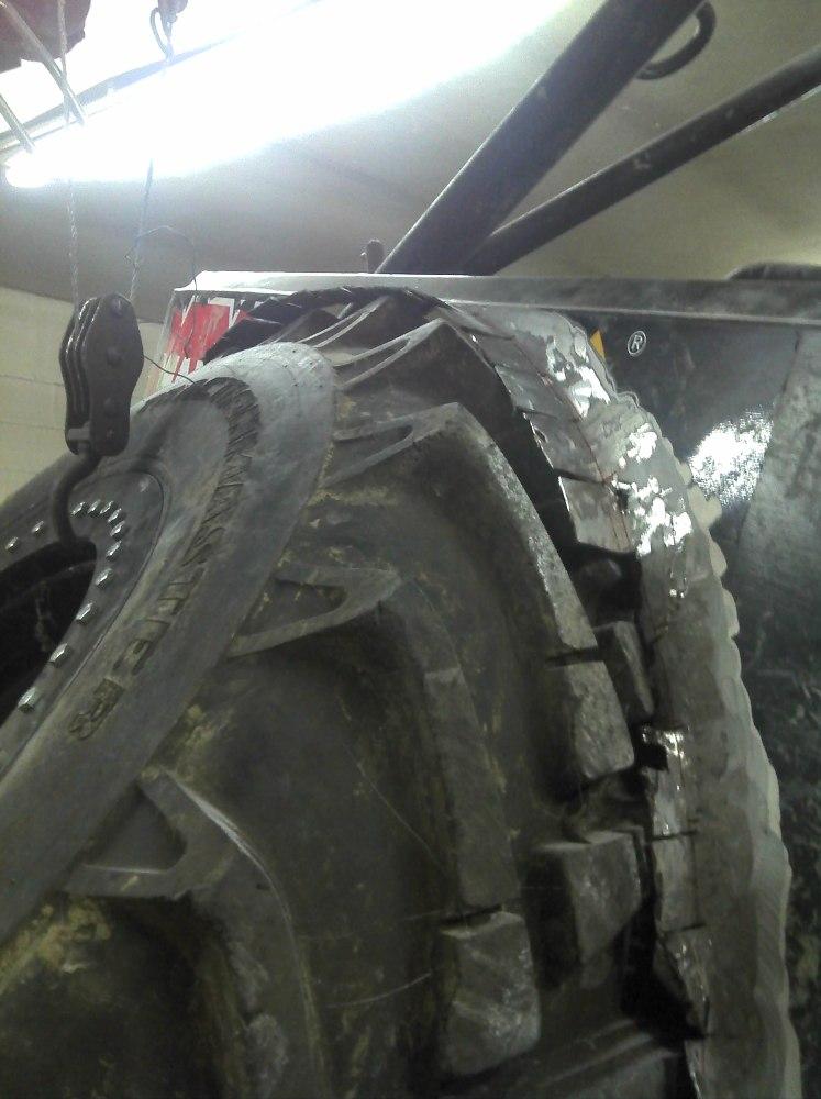

BeitragVerfasst am: 17.07.2011 21:25:07    Titel: ich bin der "neue" aus dem schönen land brandenbur

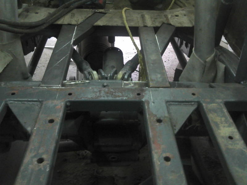

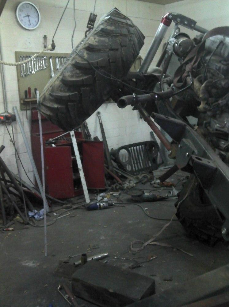

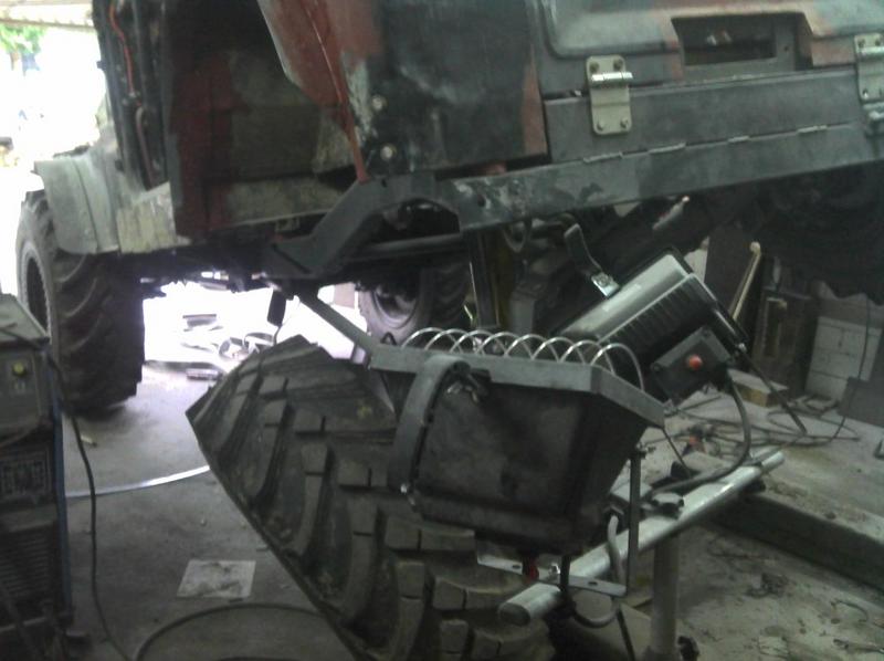

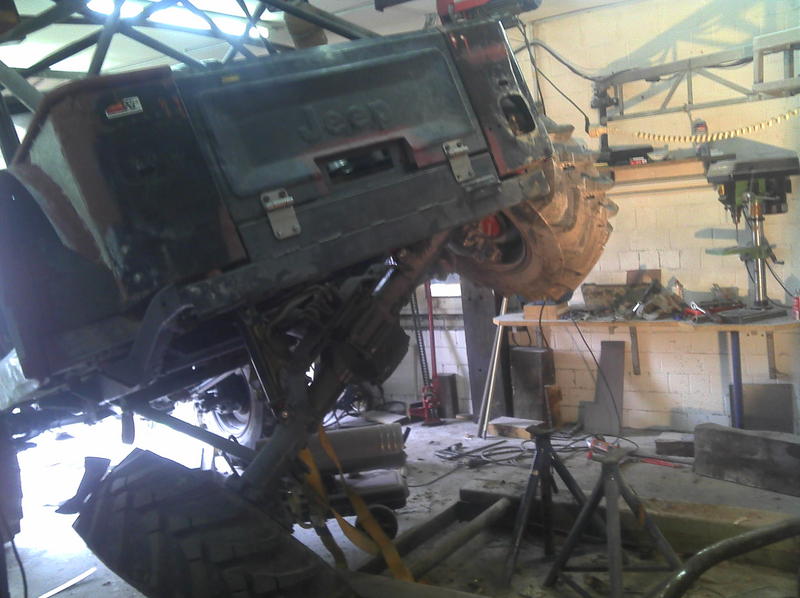

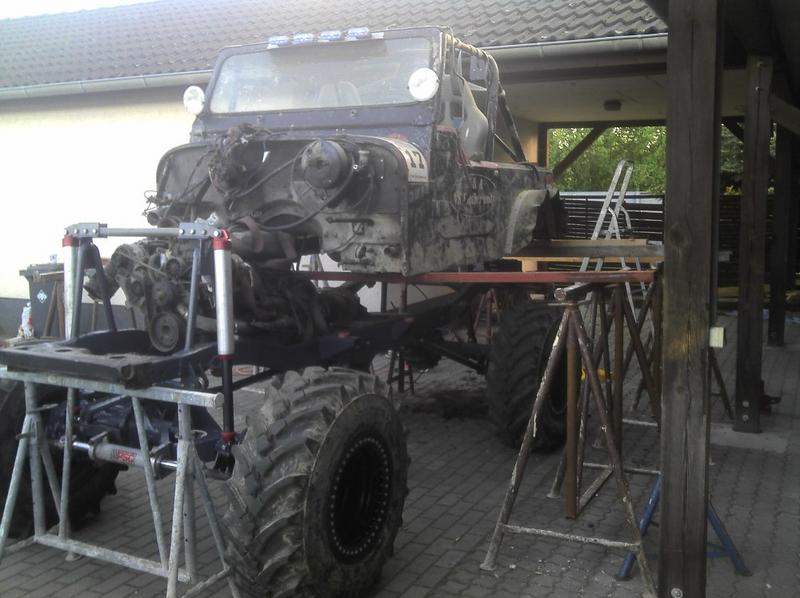

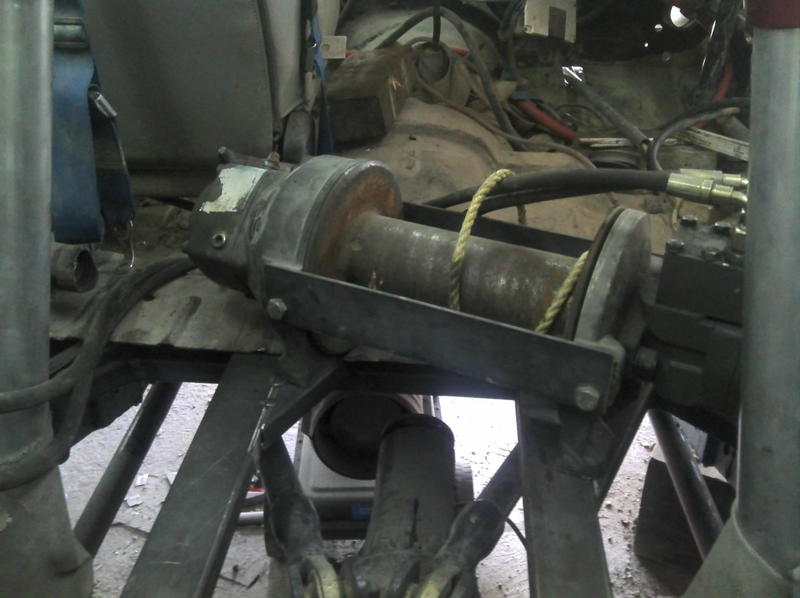

Hallo Gemeinde,
ich habe schon ein schlechtes Gewissen weil ich so selten hier bin und wenn dann nur als stiller Leser...
Naja , die Arbeit und die Evolution am Black Donkey lassen mir nicht viel Zeit.
Aber nun möchte ich euch ein paaaar Impressionen zeigen.... denn bald brüllt der Esel wieder.
Beim Fahrwerkumbau , der die meißte Zeit geraubt hat habe ich leider keine Bilder....
Verbaut wurden:
Hinterache immer noch unimog mit unteren Längslenkern und oberen Dreieckslenkern, 16" SwayAway Airchock
Kardanbremse als Scheibe
Vorderachse: Differential weiter nach rechts versetzt, Drei-Längstlenkerachse mit Panhardstab 14" SwayAway Airchocks, vollhydraulische Lenkung von PSC 10"
Getriebe Umbau T176 mit Rockcrawler 1.Gang
VTG Dana300 Umbau auf Twinshifter... kann Vorderachse separat schalten, also auch nur Vorderachse
Radstände verlängert....
Breite jetzt geschmeidige 2,02m.... passt also gerade noch auf den Trailer
