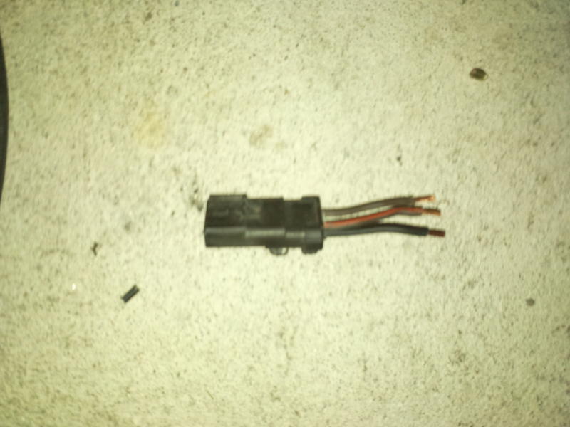

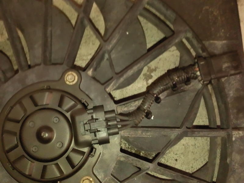

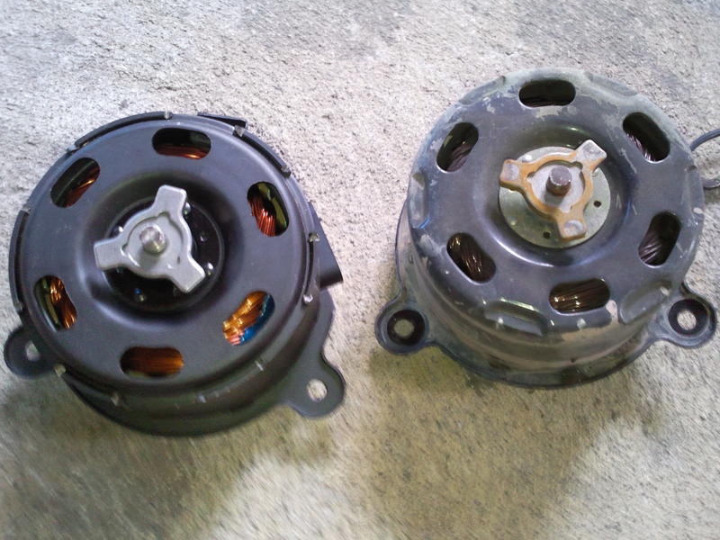

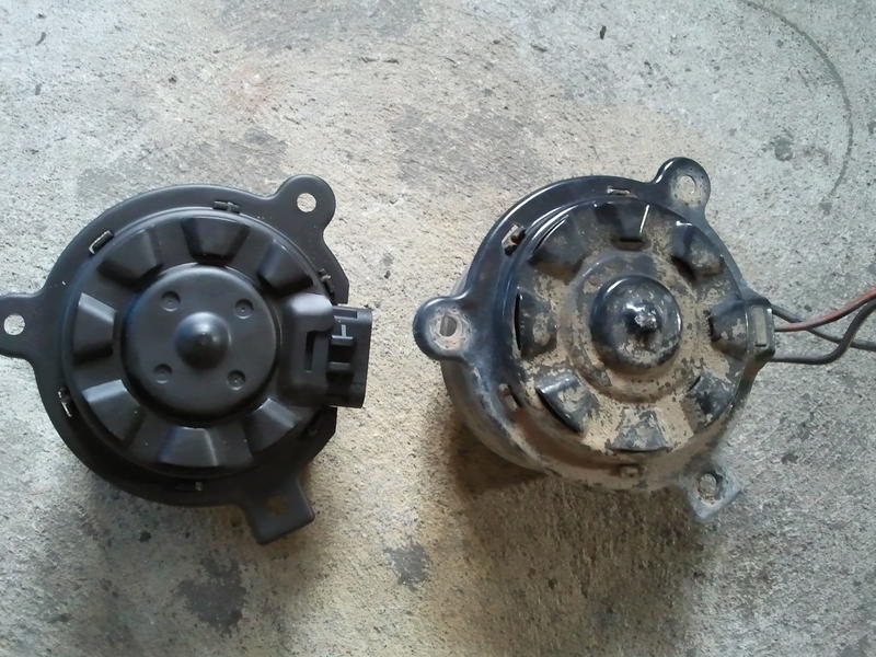

BeitragVerfasst am: 31.07.2011 19:15:12    Titel:
Ozymandias hat folgendes geschrieben:
Ich sich dir das morgen Abend mal raus wo ich den bestellt hatte, musste damals auch länger suchen bis ich einen hatte der international versandte.
Gruss Ozy
Sorry hatte dich vergessen.
Also du brauchst den Lüftermotor, der Anbieter wo ich ihn hatte ist nicht mehr verfügbar aber so hast zumindest einen Ansatzpunkt. Schreib den doch einfach mal an ob er nach Deutschland versendet.
http://cgi.ebay.com/ebaymotors/VDO-PM9069-Radiator-Fan-Motors-Assemblies-_W0QQcmdZViewItemQQhashZitem45fc18f5a5QQitemZ3005822376... [Link automatisch gekürzt]
Und dann brauchst du optional noch den Kabelstumpen mit dem Fordstecker dran, kannst es aber auch hinlöten bzw. basteln wenns magst, mir wars den 20er wert. Den hab ich hier gekauft, funzte einwandfrei.
http://www.nationalfleetparts.com/WPT-168-Motorcraft-Wiring-Pigtail-Kits-1U2Z14S411ADA.aspx
Ein paar Bilderchens vom Umbau. YES
Und noch ein paar Tags für die Forumssuche:
Kühlerlüfter Kühlerventilator erste Stufe Relais 5.9er Grand Cherokee Ford Crown Vicoria Reparatur
Grüessli Ozy
