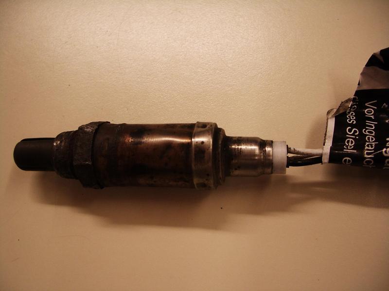

BeitragVerfasst am: 01.08.2011 23:07:55    Titel: Heute mal die Lambdasonde suchen
O.K., vielen Dank für die technische Unterweisung.
Ich habe mich heute schon einmal nach einer neuen Lambda umgeschaut. Da gibt es so eine Universallambdasonde bei einem
Internethändler.
Meint ihr, die könnte funktionieren?
Der schreibt: Universallambdasonde für Ford Maverick Bj.: 01/1992 -04/2004
Geliefert wird eine Universallambdasonde zum Anschluss an den bestehenden Kabelstrang
Mit Einbauanleitung
Mit Schrumpfschläuche und Quetschverbindern
Markenprodukt von DENSO / NTK.
Sofort lieferbar
24 Monate Gewährleistung, Europaweit
Hört sich doch gut an, oder?
Ich hänge ein Bild meiner demolierten Sonde an.
Grüß
Euch alle, euer Mavi

BeitragVerfasst am: 02.08.2011 15:41:58    Titel:
warum sollte diese nicht funktionieren, ist doch für den Mav ausgeschrieben.
Zur Sicherheit kanst ja mal beim Freundlichen eine AU durchführen dann siehste ja ab sie funst oder nicht, um die zu testen klemmste die Lambdasonde einmal ab und wieder an, dann siehst ja die Veränderung .

BeitragVerfasst am: 02.08.2011 16:22:21    Titel:
Gute Idee,
Danke Dir
