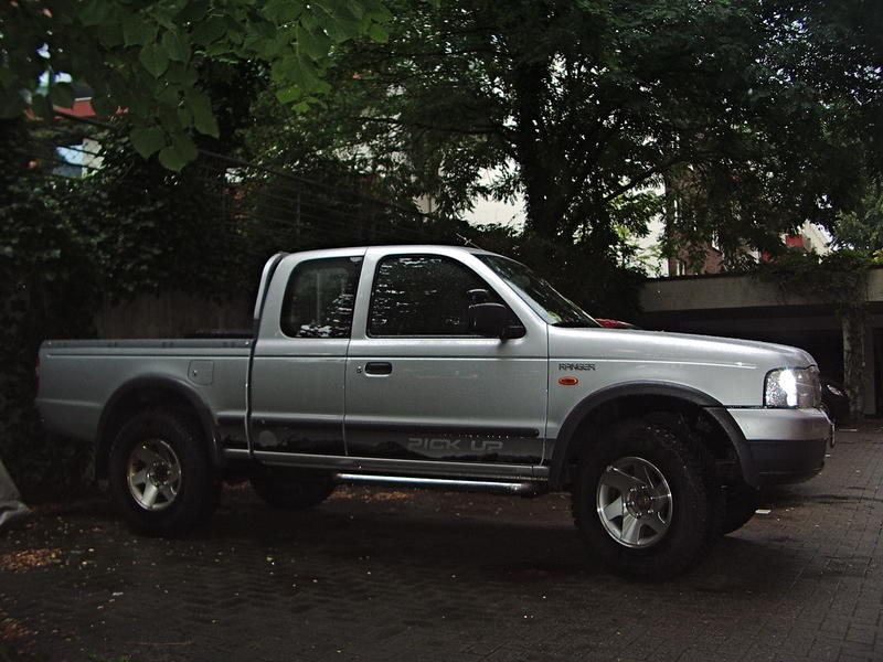

ich fahre seit kurzem einen Ford Ranger Ex-Cab Mod. 2004.
Da ich die Originalbereifung ( 235/ 75 15 ) als viel zu klein und die
daraus resultierende Übersetzung als viel zu kurz empfand habe ich
den Wagen auf 235/ 85 16 Räder gestellt.
Nun habe ich das Problem das der Herr TÜV Prüfer sich an der sog. 8% Regel
festbeißt und ich ihm ein Gutachten besorgen soll wo dieses Fahrzeug schon einmal
mit dieser Bereifung zugelassen wurde.
Hat irgendwer ein Gutachten für einen Ford Ranger 2AW 4x4 mit 235/ 85 16er Bereifung und
würde mir eine Kopie zukommen lassen ( gerne auch gegen eine Aufwandsentschädigung...)?
Hier mal ein Foto ( leider ein wenig duster):
Stephan
