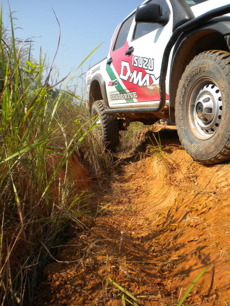

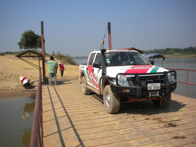

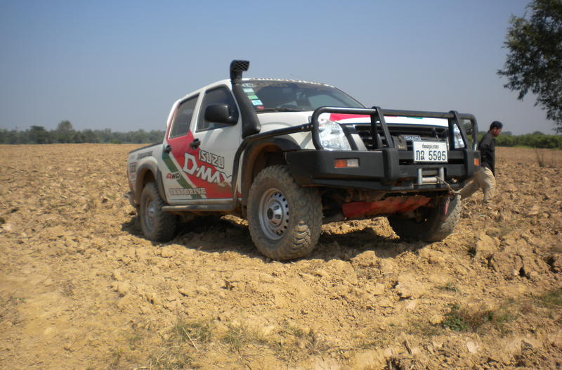

... ich bin euch noch fotos schuldig!

| ganz schön trocken in der Steiermark:-) | |
