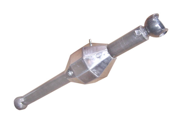

eine einfache Möglichkeit wäre, die Achskugel rauszuziehen(sollte ja gehen, wenn man die Schweissnaht auftrennt), das Achsrohr kürzt (so das z.b. ne Hilux Welle reinpasst) und die Kugel wieder reinsteckt und festschweisst... auf der kurzen Seite gänge das ja... nur davon wird die lange Seite auch nich länger Hau mich, ich bin der Frühling
(ok, die könnte man verlängern... auftrennen, rohr rein und gut is...)
schön wäre natürlich, wenn man wenigstens eine Seite findet die passt...
Hi Marlo,
alternativ könntest Du auch ein Achsgehäuse vom alten Hilux suchen. Der hat eine etwas schmälere Spurweite als der neuere Hilux in D.
Viele Grüße,
Norbert

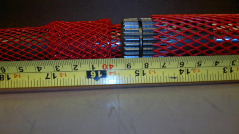

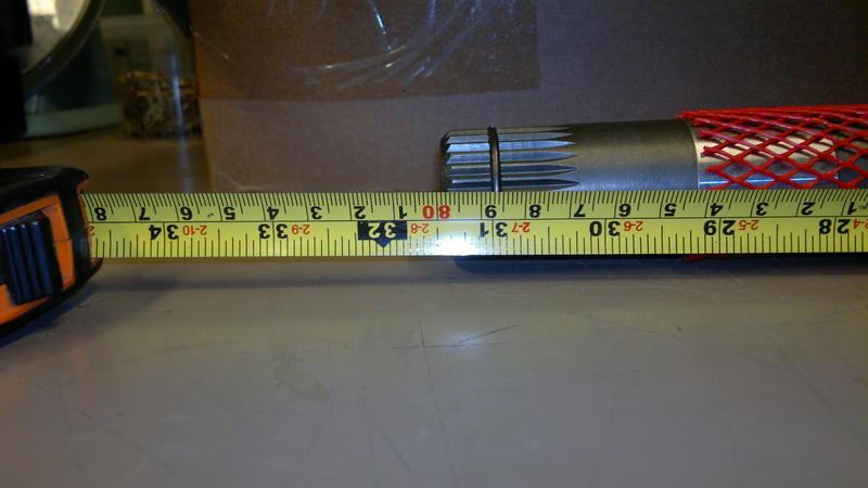

aber extra noch mal mit Bild:
diesmal "Dirty 30`s"
kurze Seite 390mm gesamt
lange Seite 799mm gesamt
also alles so wie Nose schon geschrieben hatt
das hilft auch die Achse zu verstärken
Mal ne Frage:
-du willst eine LJ Vorderachse so anpassen das Du Hilux Steckachsen aus einer Hilux Vorderachse( Smile Zitat Marlo:die es in Deutschland nicht an jeder Ecke gibt)verwenden kannst. Bedeutet eine Seite verlängern, andere Seite verkürzen?
-und dann willst Du Longfield Steckachsen für den "Hilux"kaufen?
Ich frag deshalb:
-der Preis einer Vorderachshülse, also "leer" liegt auf dem Preisniveau meines ersten Lexus
-Longfield fertigt auf Mass, kostenneutral
-LJ Achsen haben den korrekten Offsett zu dem R151F mit Splitcase(welches Du verwenden willst)
Matt

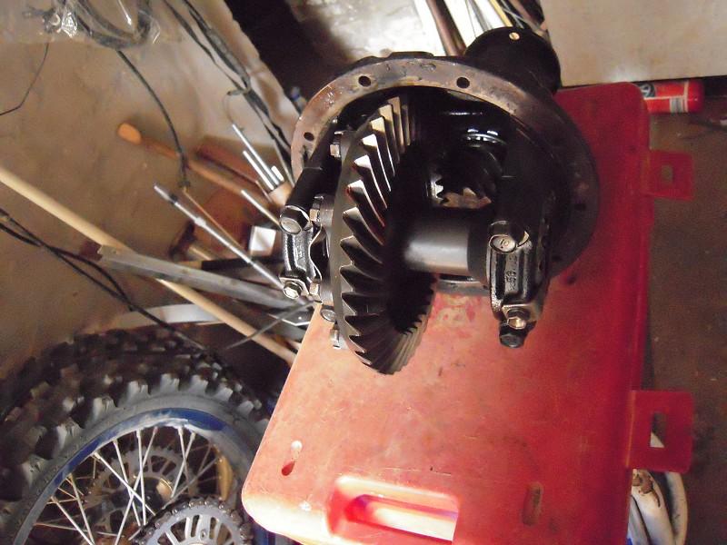

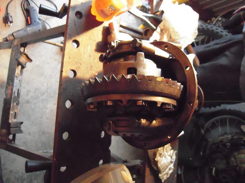

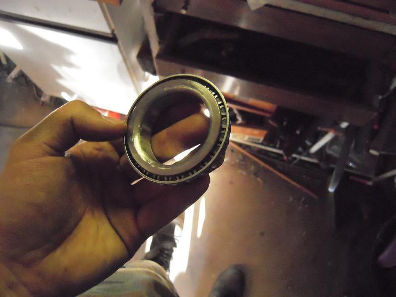

im Grunde wirds erstmal einfach nur ne LJ70 VA mit dem LSD aus der Hinterachse (weils eh da war... is auch schon ins Diff eingebaut, brauchten dazu andere Lager.)
Wenn mal wieder Geld da is, soll ne Zuschaltbare Sperre rein, denke mal ARB (oder Yukon)....
Das ganze soll 35-36er Reifen aushalten in Verbindung mit dem Lexus Motor...
jetzt hattet ihr mir ja Angst gemacht in dem "Was passt ans R151F"-Thread Hau mich, ich bin der Frühling das die Toyoachsen bei 35ern schon die Grätsche machen... Unsicher
will aber auch keine Angst davor haben, mal aufs Gaspedal zu treten...
EDIT:
das liegt hier schon rum:
Spool für hinten
LSD im High Pinion Diff

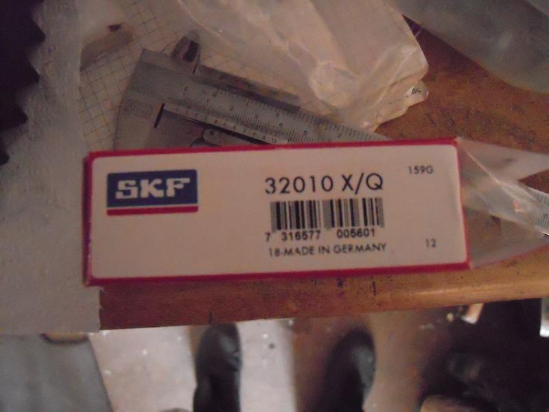

damit das passt braucht man folgende Lager (2mal)
die Originallager habe nen Radius am Innenring... den haben wir mitm Dremel an die neuen Lager geschliffen:
