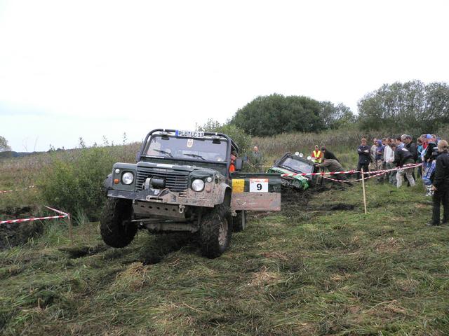

Der Käfig am 90er hält Überschlägen und Winde nach oben raus seit 2003 stand. Wir haben nur noch etwas Eisen in den SD-Käfig geschweißt. Die 8274 ist nach oben und hinten nutzbar.
Bilder gibts auf der Nickpage:
da haben wir oben raus gezogen, um die Suse ausm Sumpf zu befreien, ging aber leider nicht, weil mein Auto vorn zu leicht ist, V8 halt...
cu Knud
