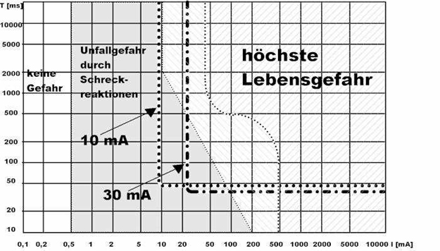

FI- Schutzschalter heißt Neu: RCD Residual Current Device
Einen guten Schutz bieten die 10 mA-Fehlerstromschutzschalter, da sie im Fehlerfall bereits vor Eintritt von Muskelverkrampfungen auslösen und die Stromversorgung abschalten. Vertrau mir
