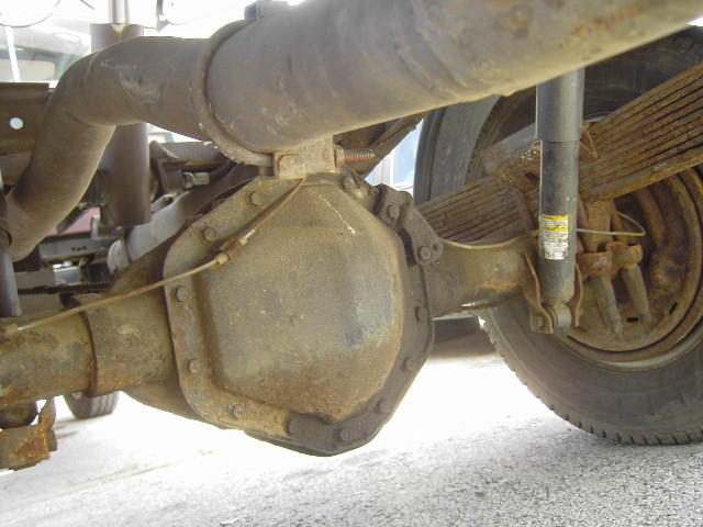

BeitragVerfasst am: 29.08.2011 21:21:31    Titel:

Vorderachse Dana 60 HD mit aufgeschraubten Dually-Adaptern.Hinterachse is ne breite GM 14 Bolt Fullfloater. KANN ein Detroit Locker drin sein, muss aber nicht. Nicht jeder Ex Army hatte die drin. Gerade die "Spezialbauten" wie dieser einer ist hatten den Locker oftmals nicht. Aber weine dem Detroit nicht nach, das Ding taugt nicht viel da die Arbeitweise des Lockers (ständig gesperrt, nur bei Drehzahlunterschied auf griffigem Untergrund öffnend) einfach in der Praxis nicht gut funktioniert (hat).

Super - kannst Du mir die Achslast für die 14 Bolt Chevy Achse beziffern?

Puuuh, da müsst ich schauen ob ich die Daten von meinem alten 83er GMC K3500 noch irgendwo habe. Das ich den hatte is aber schon 15 Jahre her und ob ich da noch was finde? Aber ich werd nachschauen.

Wikipedia macht´s moeglich - hab´s gefunden - vielen Dank fuer tolle Auskunft - bin sehr Dankbar,werd mir jetzt mal den Tuev vorknuepfen.Werd noch ein paar Bilder von meinem Wagoneer einstellen.Bin gespannt ob´s gefaellt - natürlich V8.Gruss UWE
@ ThostenD
Da verwechselst du was, ein Detroidlocker macht bei einem größeren Drehzahlunterschied der Räder schlagartig mit 100% zu
Was du meinst ich eine Trac-Lock wie sie zB beim Jeep XJ drin ist, die ist immer zu und macht irgendwann auf.
Der Tracklock arbeitet mit Reibbelägen bei der Detroig schieben sich massive Bolzen im Diffkorb.
Das die Sperre nicht bei allen 14Bilt drin ist hast du allerdings recht, wie du schon sagst die Sonderbauten haben die meisten s nicht. Wie zB die Container und Flugzeugschlepper-

Hast recht, hab die Bezeichnungen verwechselt. Mein K3500 hatte nen Traclock drin. War halt Sch... das Ding.
Nein Thorsten hat schon Recht! Detroitlocker ist immer geschlossen, deswegen radiert ja in sehr engen Kurven das äussere Rad weil es sozusagen abgebremst wird.
The Detroit Locker maximizes traction by delivering 100% of the torque to both drive wheels. It is engineered to keep both wheels in a constant drive mode, and has the ability to automatically allow Wheel speed differentiation when required
Quelle
zu dem Kipper noch, das ist kein exArmy! Der hat nix mit m1008 und denn anderen Ausführungen gemein! Wenn dann lief der beim amerikanischen Pendant zur STOV der Bundeswehr.
Na dann frag mal nen Cj Fahrer was der in der Kurve flucht wenn der Detroit die Hinterachse zu macht.

muss ein Ex Army sein - überall Bezeichnungen von AIR FORCE BASE usw auch Schalter usw
