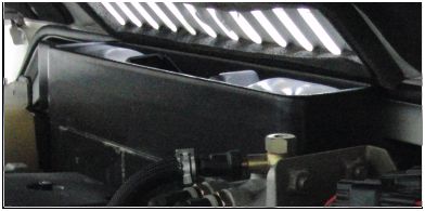

(3) Frischluftansaugtrichterkasten?
-- Wasserspuren (s.u.) auf halber Höhe. Verstopft? Läuft voll? Dann in die Lüftungsrohre? Durch diese in den Fussraum?

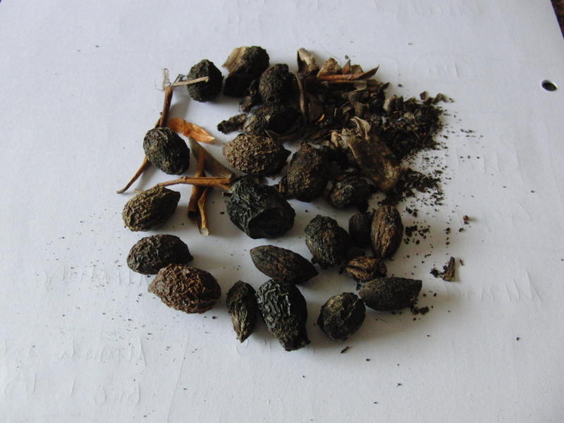

-- Ausgesaugt. Dreck siehe Bild. Dreifache Menge davon entfernt. Vorbesitzer besass Olivenhain. Frischluftansaugtrichterkasten verstopft?
-- Ablauf kontrolliert. "Schnapsglas-Trichter"am Kasten, nach unten, verschlossen. Geöffnet, gereinigt. Jetzt fliesst Wasser ab.
Ob über einen verstopften Frischluftansaugtrichter massiv Wasser in die Lüftung / Heizung gelangte? Dann links und rechts in den Fussraum abfloss? (Beim frühen range Rover gab's Ähnliches). Könnte das auch beim Santana sein? Schon mal wer gehabt?

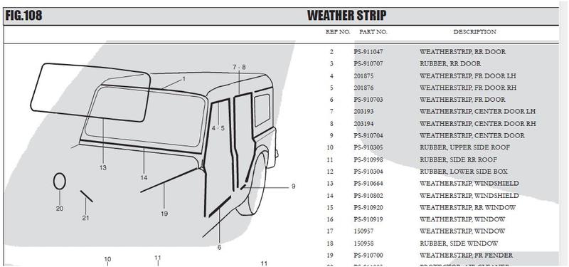

Vielen Dank. Für Deine These sprechen auch die Wasserspuren, nach Regenwetter, auf den Türleisten beider Türen. Habe neue Türdichtungen bestellt und werde sie austauschen.
Du meintest doch ## 4,5 (siehe unten) nicht wahr?
p.s. Habe Bodengummi und darauf Filzfussmatte. Nach Regen ist Feuchtigkeit unterhalb des Bodengummis und es sind auch die darauf liegenden Filzfussmatten nass. Vermute daher Wassereintritt als Kombination von mehreren Ursachen? Vorgehen [a) Scheibenwischermotor abdichten,] b) Frischluftkasten Abfluss öffnen, c) Türdichtungen erneuern. a) vorgestern, und b) gestern, ist bereits erfolgt, re c) bis ## 4, 5 eintreffen, werden vmtl. Wochen vergehen, dann sofort Tausch.
p.p.s. haben auch die mittleren Türen ähnliche Dichtungsthemen (##7,8)? In welchem zeitlichen Abstand wechselst Du die Tür-Dichtungen?

Status aktuell: Wassereintrittsmenge um ca. 95% reduziert.
Massnahmen:
- Einstellen Schlösser an allen Türen. Aufnahmen jeweils zwischen 2 und 5 mm nach innen versetzt. Tür drückt auf Dichtungen - Sofortergebnisse.
- Tausch untere Tür-Gummileisten. Die Tür-Wasser-Ablaufschlitze befinden sich dann VOR dem unteren Gummi und führen extern ab.
- Reinigen Ablaufschlitze an den Türen. (mit Schraubenzieher, von unten. Tür-Innenverkleidungen abnehmen steht noch aus).
- Tausch seitliche/obere Türdichtungen. (bestellt - steht noch aus).
- Öffnen Ablauf Luftkasten nach unten. Kein Wassereintritt durch die Heizungsrohre mehr.
Ein paar Tropfen laufen noch auf die Türleisten. Zumeist beim Türöffnen. Überschaubar.
