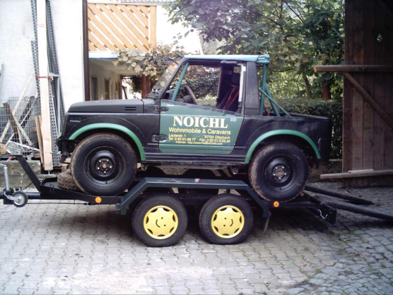

ich hatte damals auch einen umgebauten Pferdeanhänger fürn SJ gehabt. Hab leider im Moment nur dieses eine Foto
War vom Umbauaufwand überschaubar: Alles was nach Pferd aussah weg , Zentralrohr verlängert, Seiten hinten verlängert,
Lampen dran ,fertig(oder so ähnlich...)
Tüv war kein Problem, obwohl der "Unterbau" schon min.25 Jahre auf dem Buckel hatte wurde es ein "Neubau" mit meinem Namen als Hersteller im Brief YES
Passte von der Grösse Ideal, das Gewicht war knapp unter 400kg, das langte mit SJ drauf (900kg) sogar um ihn mit dem SJ413 zu ziehen ( Anhängelast 1300kg)... Das waren noch Zeiten...
Später mit Patrol vornedran wars ein Renngespann,und sehr wendig...
Gruss Achim

@drumlix: naja bei den pferdehängern die ich bis jetz gesehen hab, hatten die immer ein zu großes ulässiges gesamtgewicht (bis auf einen, aber der hatte nur 800kg nutzlast -.- und da auf meinem 413 30er aufgezogen sin wird der so mit 1000kg zuschlagen wenn ned mehr)
ich denke ich werde wenns soweit is mal meinen bekannten fragen wieviel für so nen hängerbau einzurechnen ist und wenns wirklich zuviel ist werde ich mir so einen anschaffen wie im 2. link von henning, hab einen gebrauchten um 1300€ gesehen.
ich möchte halt ned nur (zur zeit) auf den hängerschein verzichten können sonder den hänger auch mit einem zb 3er golf kombi oder so ziehen weil ich mir ja vorerst nur noch ein altagsauto kauf das sparsam ist (also syncro darf ich dann 1500kg ziehen)
aber sieht irgentwie geil aus das der radkasten vom hänger grad mal so zwischen suze past rotfl
