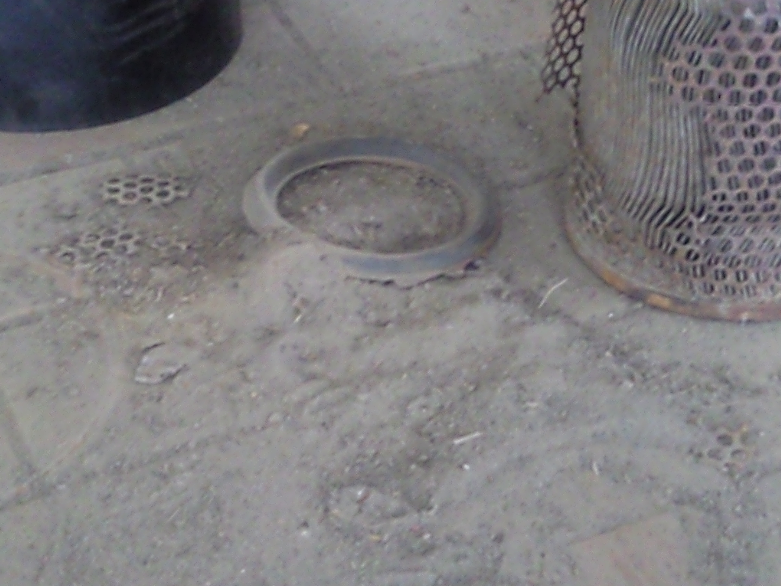

Hier mal ein Luftfilter der seit dem Kauf des G290TD wohl im Fahrzeug war. Den Filter haben wir beim Motorwechsel dann doch mal erneuert.

Ein wenig abklopfen hätte auch gereicht ;-)

genau aus diesem grund (so wie der aussieht) sind einige motoren schon verstorben .(lkw) ... sie ziehen die verrosteten metallpartikel mit rein .... katastrophal !
das ergebnis : schlagartig hoher ölverbrauch ..... einer unserer patienten mit einem solchen luftfilter hatte kurzfristig geschafft innerhalb von 500 km 10l öl zu verbrauchen :(
seit dem lehnen wir einen kauf solcher maschinen kategorisch ab . (wir kontrollieren als erstes den filter , weil dieser offensichtlich nicht genug gewechselt wird und wasser durch die offene entwässerungsöffnung eindringt ...weil diese öffnung nicht gereinigt wurde ) .
