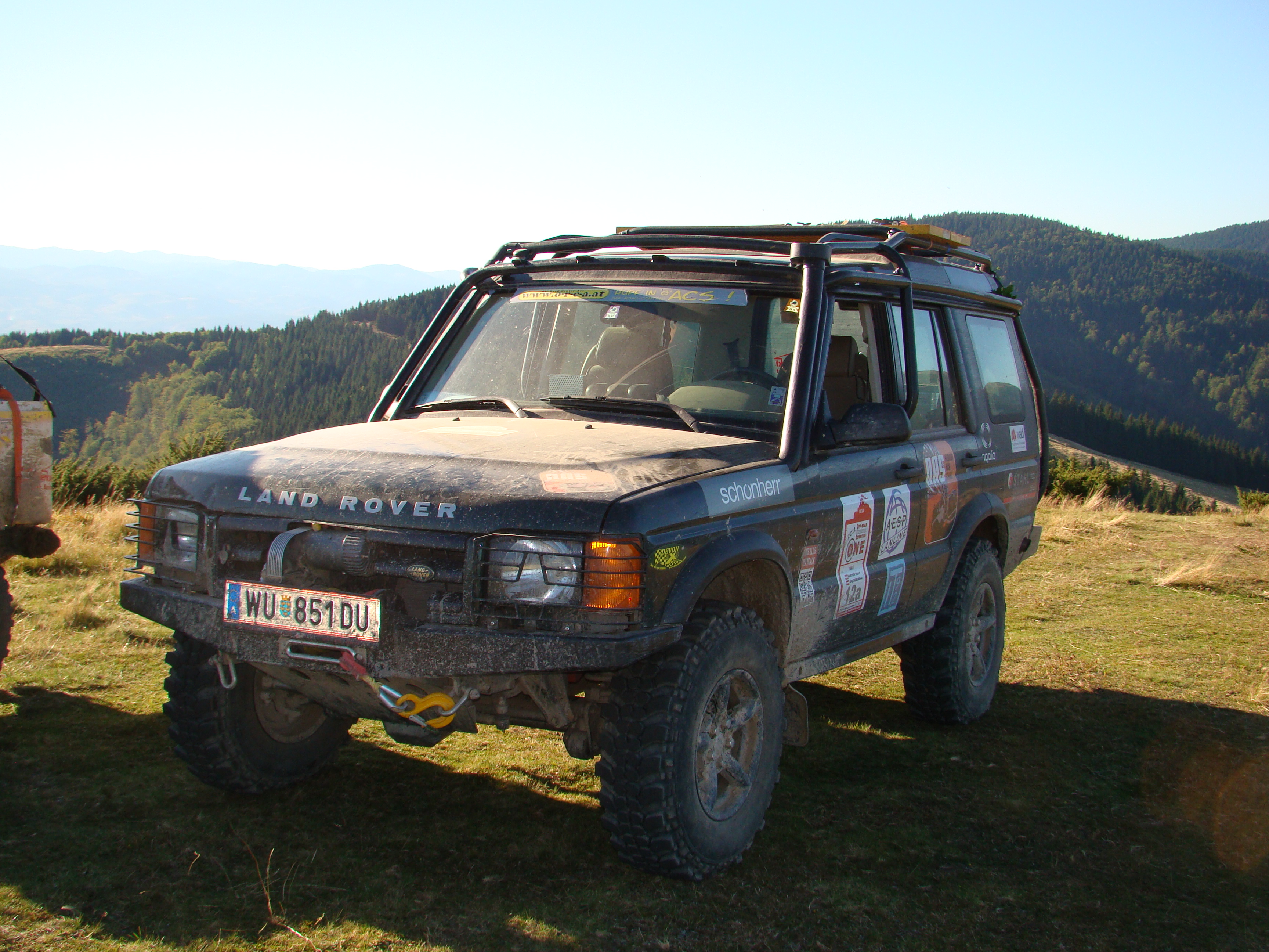

Anbei auch das Foto vom D2
magst mal was zu dem käfig erzählen? wo gekauft? selbst gebaut? wie befestigt? sehr sehr sehr interessant Vertrau mir Grins

BeitragVerfasst am: 22.09.2011 14:47:58    Titel:
Den Käfig habe ich bei PPCages in UK gekauft. (6 Wochen Lieferzeit)
Ist aber ,glaube ich, der einzige Hersteller welcher Käfige für D2 baut.
Montiert habe ich Ihn selbst.
Ging eigentlich ganz gut. Ich habe es mir schlimmer vorgestellt.
Ich habe irgendwo noch ein paar Fotos von der Montage. Ich hoffe ich finde sie dann kann ich sie hochladen !
