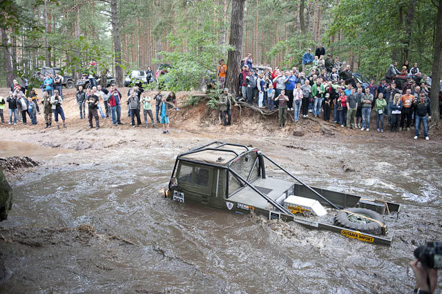

Bei meinem Pinzgauer ist die Holz-Scheuerleiste auf etwa 115cm Höhe. Auf dem Foto ist sie etwa 15cm unter Wasser.
Also ich schätze die Wassertiefe auf 125-130cm.
Und bevor wer fragt, ja wir sind durchgefahren.
lg Richard

BeitragVerfasst am: 12.10.2011 22:38:44    Titel:
Was heißt da ein bisschen Wasser drin Hau mich, ich bin der Frühling Der Wasserstand innen ist mit dem außen normalerweise identisch.
Bei dieser Durchfahrt ists bei nassen Füßen bis zum Knie geblieben. Bei einer anderen habe ich nen nassen Hintern bekommen.
Das war dann sch*** Komm nur, Freundchen!
Ein Serien Benzin Pinzi macht locker einen Meter mit wenn die Zündkabel gut sind. Die Ansaugung hat er irgendwo bei
120cm höhe. Beim Serien Diesel geht viel mehr. Der hat serienmäßig einen Schnorchel. Ich würde ihm 130-140cm
zutrauen.
Mein Pinzgauer ist sowieso von serie weit entfernt. 160cm Wassertiefe habe ich schon ausprobiert. Geht problemlos bis
auf wieder mal einen nassen Hintern....
