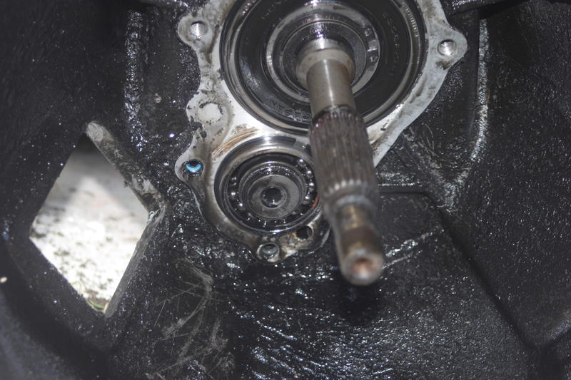

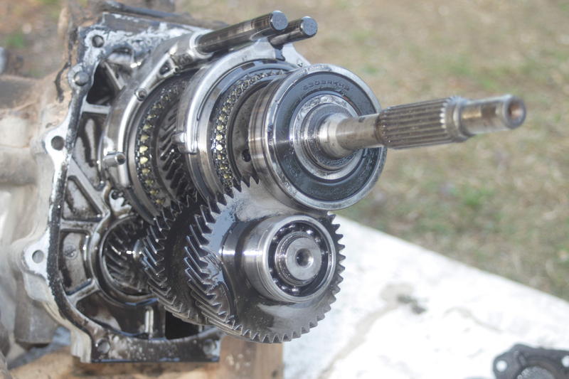

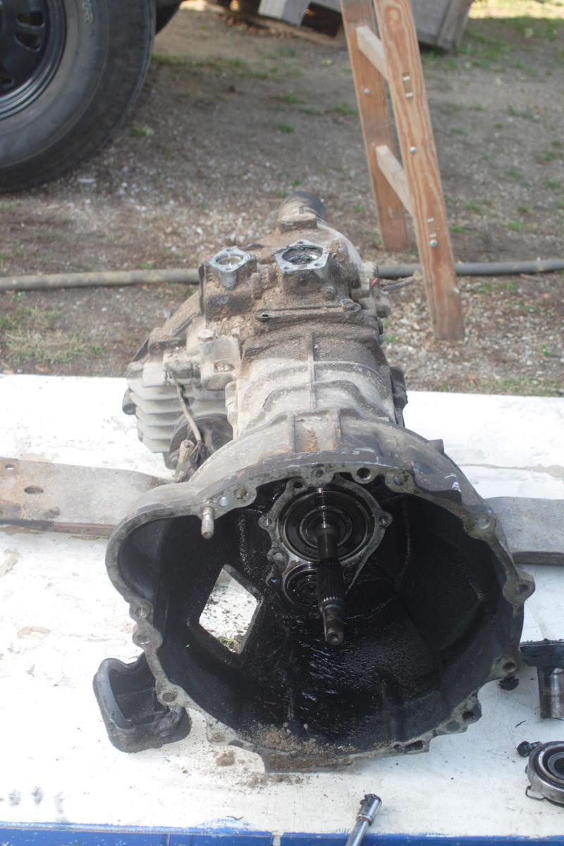

Tja mein Troopigetriebe macht mahlende Geräusche, genau bis heute Nee, oder? Nee, oder? , Das mahlende Geräusch war in allen bis auf den 4-ten Gang, hinzu kam noch ein quitschen wie als wenn Metall auf Metall läuft. Hab heute das Getriebe rausgenommen, da ich diesen Fehler schon am Terri 2 hatte, selbe Schaden. Es hat beim MUA das untere Lager, also nicht das an der Eingangswelle, zerlegt. Der Plastekäfig, welcher die Kugeln hält ist zersört. Die Kugeln waren also schön aneinander gerutscht. Dem Getriebe selber ist nichts passiert. Also Lager wieder rein und morgen wird das Getriebe wieder eingebaut. Mal schauen wies dann klingt. Übriegens im WHB vom Troopi steht 10W30 als Getriebeöl drin, das was da drin war sah wie ne schwarze Brühe aus.
Anbei noch ein paar Foddos von der heutigen Aktion. Zumindest von dem Fehler.

hast du spontan ersatz für das Lager gefunden...?
Dann war mir eig. so, dass das ein gedichtetes Lager ist, die Abdeckung hats wohl mit zerlegt..?

Hallo, ja war mal ein gedichtetes ager. Ersatz aus einem anderen Getriebe, von nem Rocky. Ist auch kein Doppelkugellager sondern ein einfaches. funt aber auch. Hatte ich schon mal so gemacht bei nem Kumpel läuft heute noch. Ausserdem brauche ich den Wagen wieder am Dienstag also schnelle rep. dann Einbau und wenn dann mal die Kupplung kommt wird das Lager korrekt ersetzt. Es geht aber auch so.
