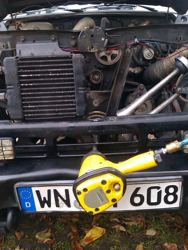

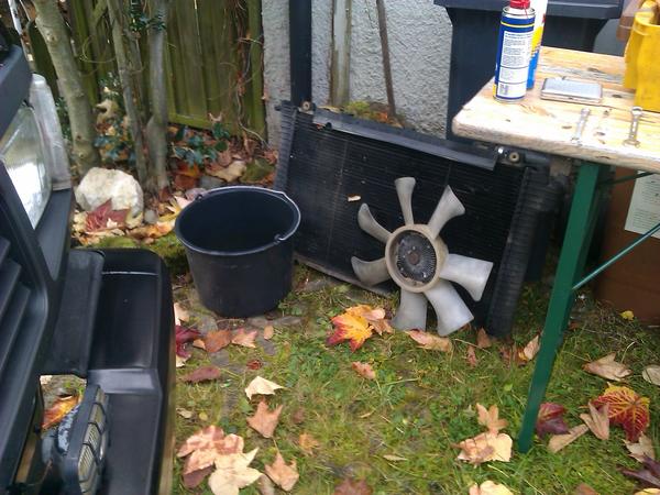

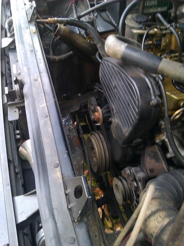

Erst mal Kühlwasser ablassen. Dazu den Schlauch unten links am Kühler ab. Nicht vergessen einen Eimer oder Wanne unter zu stellen. Dann die restlichen Kühlerschläuche weg machen. Am Kühler die unteren Luftleitbleche und die oberen 2 Halteschrauben entfernen.
dann kannst du den Kühler einfach na oben rausheben und bei Seite stellen. Danach ist das Lüfterrad dran. Mit einem 10 Ringschlüssel die 4 Muttern an der kleinen Riemenscheibe hinter dem Lüfter öffnen und den Lüfter nach vorne abziehen. Dann kannst du auch die Riemenscheibe mit den 2 Keilriemen für die WaPu und LiMa einfach abnehmen und die Keilriemen gleich mit. Achtung den Lüfter bzw. die Viscokupplung nicht legen sondern möglichst aufrecht stellen, da sonst die Viscoflüssigkeit auslaufen kann.

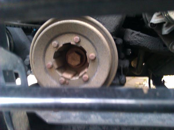

Dann die Hauptriemenscheibe an der Kurbelwelle lösen. Die Schraube hat einen 27er Kopf und geht ganz normal nach links auf. Ich wollte ganz schlau sein und hab es mit einem Schlagschraube versucht aber, vergiss es, das wird nix. Einfach Ratsche und Verlängerung, den 5. Gang einlegen Handbremse und Keil unters Rad und schon ist die Schraube auf. Riemenscheibe mit Abzieher vorsichtige abziehen. Leichte schläge mit Hammer und einem weichen Holz können hier bei vergammelten Teilen etwas helfen.

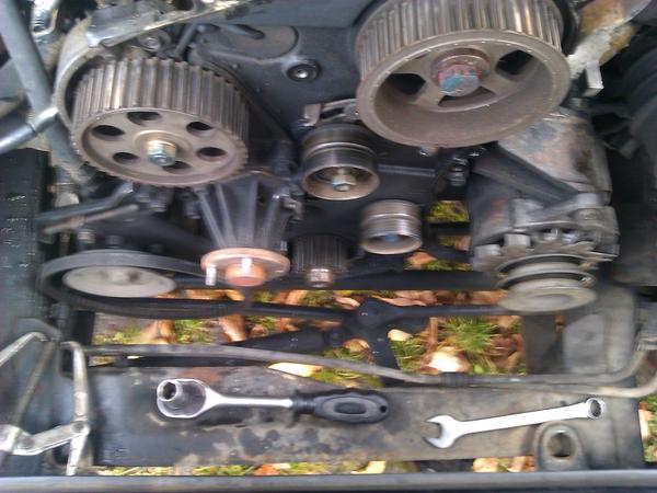

Jetzt nur noch die Plastikabdeckungen abschrauben. Zuerst die Obere dann unten. Bevor der Zahnriemen gelockert wird den Motor entsprechend den Markierungen an den Stirnräder den 1. Zylinder auf OT stellen.
Nun musst du die Feder der Spannrolle, unterhalb der Nockenwelle, und dem Stirnrad der ESP aushängen. Nicht die Torxschraube sondern nur die 17er Mutter lösen. JETZT DIE EINZELNEN STIRNRÄDER NICHT MEHR GEGENEINANDER VERDREHEN. Am besten vorher mit einem Edding genau markieren. Den Riemen abnehmen und die Spannrolle, die Umlenkrolle und Zahnriemen gegen neue Teile tauschen.
Der neue Riemen hat Markierungen die auf die Stirnräder passen. Jetzt musst du die Anzahl der Zähne zwischen den Stirnrädern prüfen. Zwischen ESP und Nochenwelle müssen es 25 und zw. Nockenwelle und Kurbelwelle 51 Zähne sein.

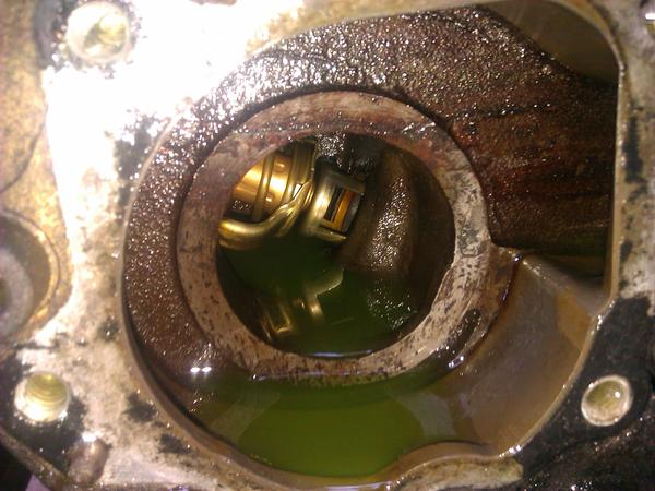

Wenns passt die Feder der Spannrolle einhängen und die Mutter an der Spannrolle fest ziehen. Jetzt kannst du die Anzahl der Zähne nochmals prüfen. Zur Sicherheit dass sich keine Welle verdreht hat den Motor einmal von hand durchdrehen ob er frei durchläuft. Ich hab dannach den Motor danach kurz gestartet umd noch die Stellung der ESP zu checken. Wenn alles OK ist noch kurz die Wasserpumpe wechseln. Ggf. dabei gleich die Kühlkanäle einmal durchspülen. Bei mir war alles sauber als wäre es grade rein gekommen.

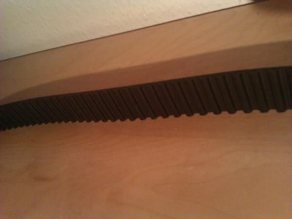

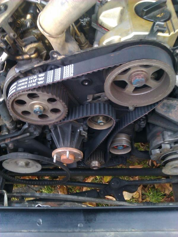

Hier noch ein Bild vom alten Riemen. Sah nach 100.000 km noch aus wie neu aber wie lange hätte er wohl noch gehalten???? Sicher ist sicher, der Riemen ist erneuert und die 400.000 km können kommen.
