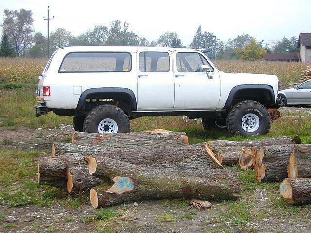

Burban mit 6 Zoll Fahrwerk und 3 Zoll Bodylift! Reifen 39,5x15,5x15

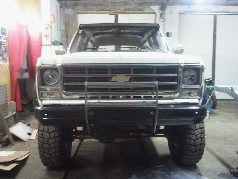

hätte noch eine liegen viking!
Das ist mein K1500 mit 4 Zoll Fahrwerk 3 zoll Bodylift und 36x14,5x15
