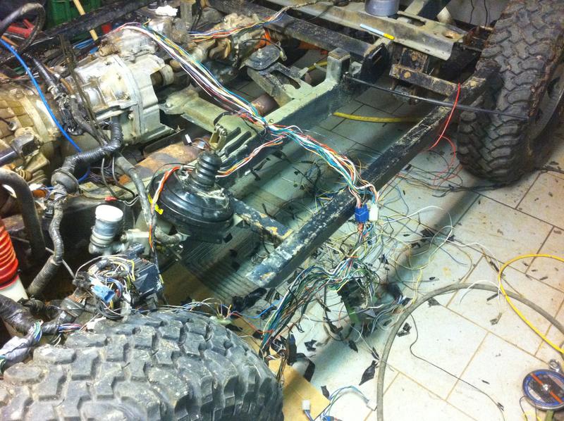

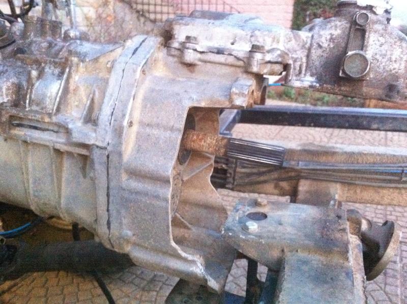

hier mal Fotos wie es am Getriebeausgang aussieht.
Auf dem 2. Foto erkennt man die sehr kurze Kardanwelle..
Ich möchte nun das letzte Gehäuseteil tauschen..also das beschnittene raus, und das vom 1.6er rein, oder gleich die Getriebe einfach tauschen. So dass ich den Deckel bauen kann, denn so wie das war gefällt es mir nicht wirklich.

den hinteren Gehäuseteil haste doch schnell abgeschraubt... einfach mal probieren, ob es passt.
