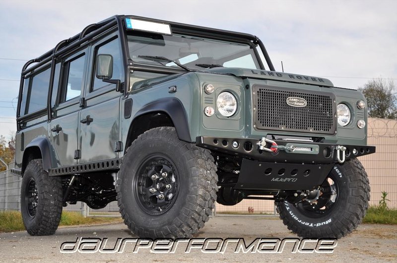

Ah, falscher Account - hier (Nakatanenga) stehen ganz viele von den Biestern herum... 110er wie abgebildet, 130er in weiß mit den gleichen Felgen/Reifen und sonst auch noch ein paar weitere...

Demnächst haben wir die Beadlock auch in 8x16 dann ist das regulär mit den 28ern und 315 auch kein Problem mehr, optisch gefällts mir mit den 255/85-16 am besten:
