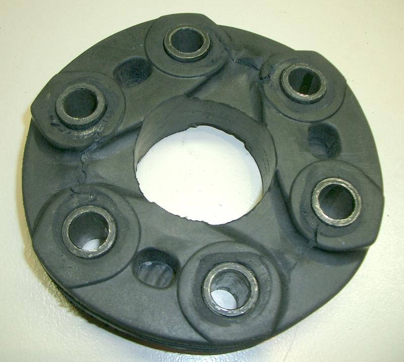

BeitragVerfasst am: 02.12.2011 20:52:35    Titel:
Hmmm,mal eine ganz neue Erfahrung:
Die war drei Tage eingebaut.
Bei LR gekauft.
Die Scheibe hat keinerlei Aufschrift.
Die beiliegenden Schrauben sind mit 4.6 gestempelt.
Hab die alten genommen,die haben mit dieser Scheibe aneinander gerieben.
Im Moment ist die alte Scheibe von GKN wieder drin,die funktioniert besser.
Ich hab mir mal eine von Hardy Spicer bestellt,mal kucken wie lange die hält.
Ich glaub,LR hat ein Problem.
