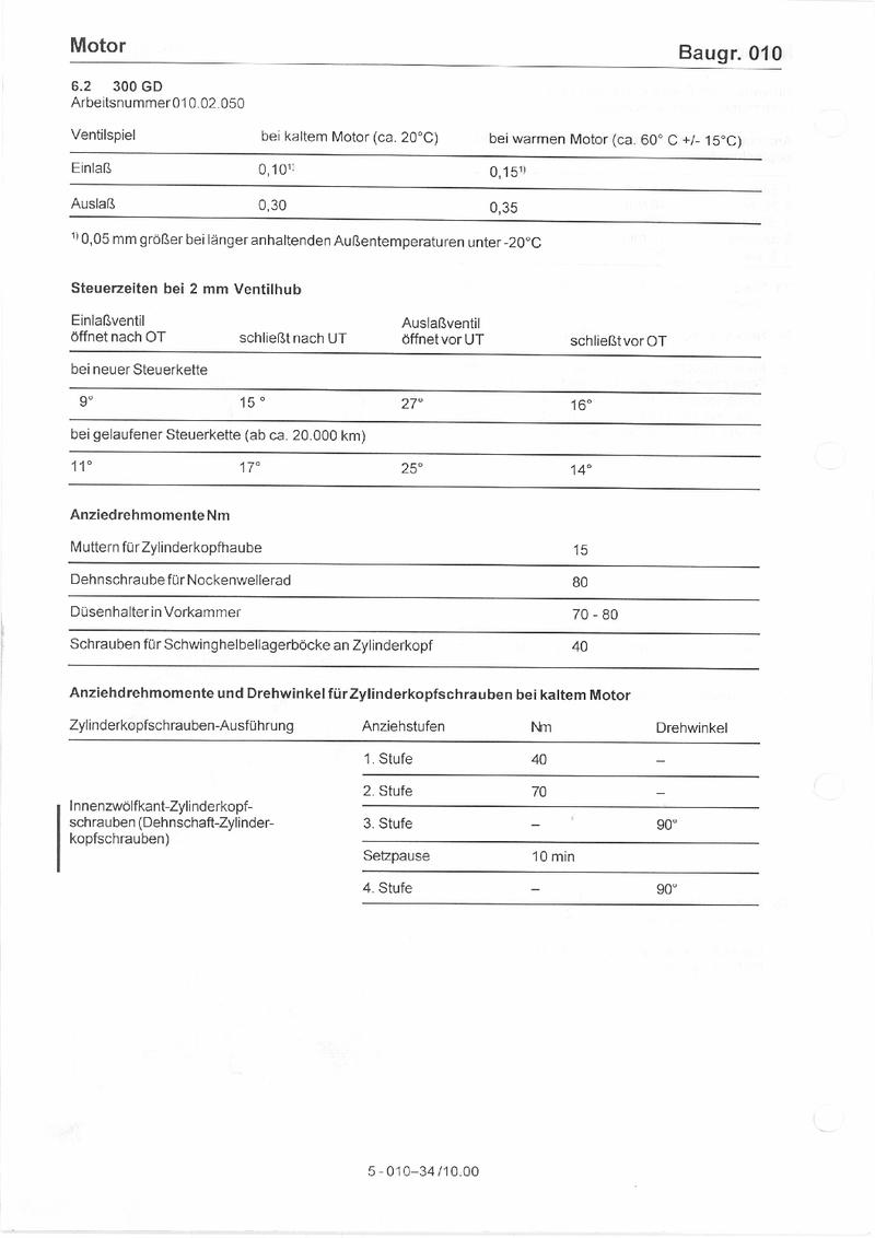

ich habe hier gerade einen Mercedes OM617 (Saugmotor mit 3,0L 5 Zylinder) liegen, der eine durchgebrannte Kopfdichtung hat. Die Teile sind bei Mercedes alle bestellt, kann mir jemand das korrekte Anzugsdrehmoment der Zylinderkopfschrauben sowie das Ventilspiel des Motors nennen?

1. ja, hab ich
BeitragVerfasst am: 08.12.2011 14:53:55    Titel:
also ich hab hier
Einlaß bei kaltem Motor: 0,10mm
bei warmem Motor (60°C): 0,15
Auslaß kalt: 0,3
Auslaß warm: 0,35
Zylinderkopf auf Kurbelgehäuse: Voranzug 40-60Nm, Festanzug 90Nm
bei Dehnschrauben: 1. Anziehen mit 40Nm, 2. Anziehen mit 70Nm, Setzpause 10min, 3. Anziehen mit 90° Drehwinkel, 4. Anziehen mit 90° Drehwinkel
Angaben ohne Gewähr- sind aus der Betriebsanleitung Industriemotoren vom Mai 1985

danke für die Antworten und den Scan aus dem Werkstatthandbuch.
