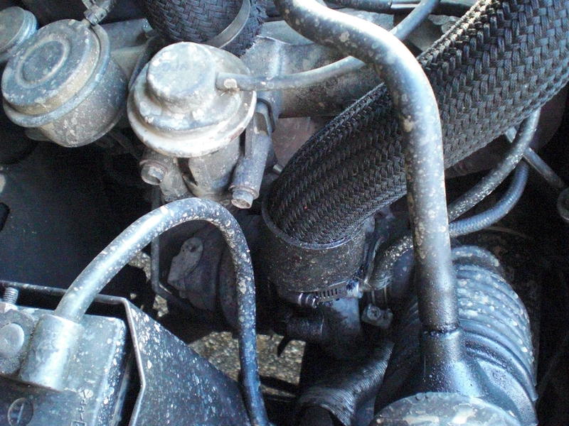

Hey, mir ist seit einigen tagen aufgefallen das mein Turbo manchmal nicht richtig arbeitet,und teilweise aussetzt. Kome dann den Berg nur im 2 Gang hoch!
Habe es heute kräftig gemerkt da ich wenig bis keine Leistung hatte und bei ca 2400U es einen Ruck gabe und der Turbo wieder da war.
Habe mal ein Bild vom Turbo gemacht.
Was kann es sein?!?!

vielleicht ist die Unterdrucksteuerung oder das Gestänge irgendwie blockiert.
Evtl. auch das Waste Gate defekt.
Ich würde mir zuerst mal eine Ladekontrollanzeige rein hängen und schauen, ob es wirklich am Turbo liegt.

Hier mal ein Bild vom Turbolader, bin morgen mal in einer Werkstatt die messen den Turbo durch. Mal schauen was dabei heraus kommt.

was mir so nebenbei auffällt ist, dass deine Ventildeckelentlüftung total ölig ist, wo der Schlauch an den Zuluftschlauch vom Turbo gesteckt ist. Würde da mal eine Rohrschelle drüber machen.
Ausserdem schaut es im Bereich Turbo auch ölig aus. Wie gesagt, ich würd mal nen Ladedruckmesser drauf hängen, die kosten so um die 40€, evtl hat auch die Einspritzpumpe oder die Regelung etwas?

So hatte den Löppel kurz in einer Werkstatt, dort wurde festgestellt das ein Schlauch zur Druckdose ein kleines Loch hatte. Der Turbo soll laut Aussage vom Meister "in Ordnung" sein und der Ladedruck aich OK sein.
Ich wechsel aber noch alle alten Schläuch vom Turbo aus. Kann nicht Schaden! Luftfilter und Dieselfilter kommen heute auch neu rein.

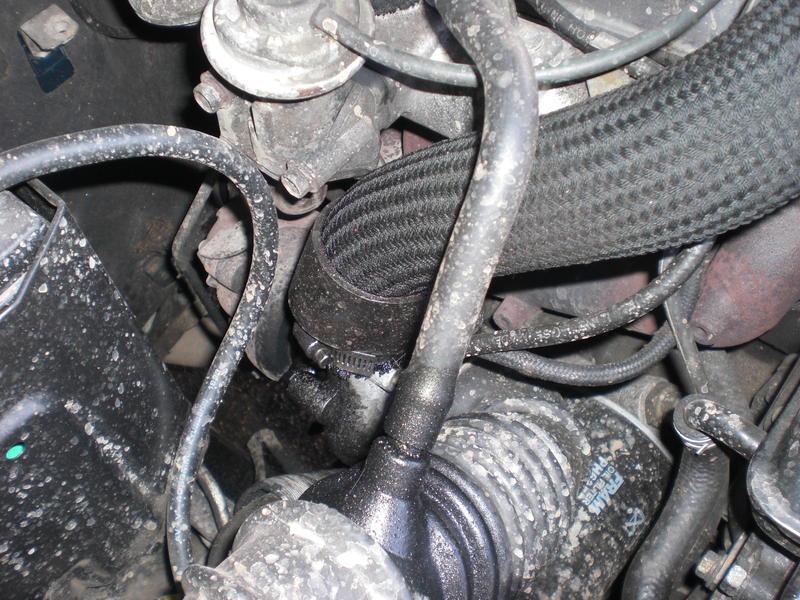

Da ist doch ein ganz normaler Turbo mit Wastegate drin?! Oder doch ein VTG?
Beim Wastegate hätte ein Loch im Schlauch einen erhöhten Laderdruck und damit einen starken Leistungsanstieg zur Folge.

hier noch mal ein Bild, das ist doch ein normaler Turbo oder?
Was ist denn der normale Ladedruck für den Löppel?
Frage dann mal bei der Werkstatt nach, was die gemesen haben.
