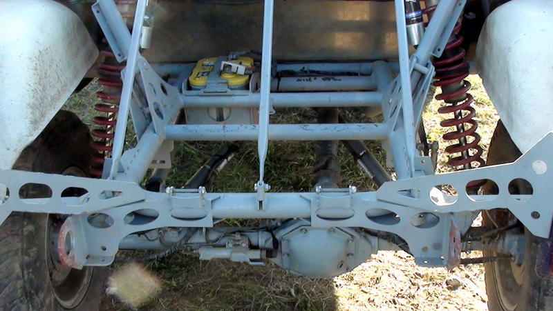

so sollte ein fahrwerk "performen" :)
ich glaube der ist einfach hinten zu leicht. Da müsste man evtl die Gewichtsverteilung überarbeiten.
Ich schätze mal der Grund für die hintere Leichtigkeit des Lennson cc entsteht hier durch...
Das Heck hat ja gegenüber dem schweren Motor nicht`s entgegen zu setzen außer 2 Reserveräder!
Gruß Jens

Mich würde ja mal der Radstand des Lennson CC interessieren.
Nach dem Motto Länge läuft... Aber wie ich das sehe, ist das eher der kurze Radstand, oder?
BeitragVerfasst am: 11.12.2011 17:50:52    Titel:
veah1122 hat folgendes geschrieben:
Lennson CC: 2850 (112") also wie der lange G
G kurz: 2400 (95")
ohne Gewähr
