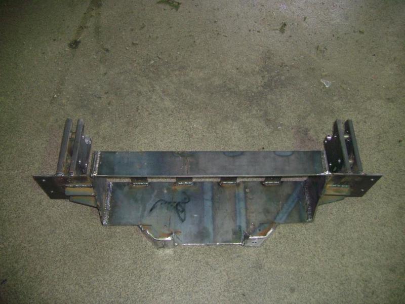

Das Ding sieht von Material her echt dünn und nicht grad stabil aus finde ich.
Ein Freund hat das sehr stabil gebaut.

ist in 6mm Stahl geplant. Der V8Uwe aus Östereich (und andere) haben sie mit dieser Stärke drin. Was hat die von Deinem Freund?
Von der Befestigung her wollte ich in den Uniframe. Die auf Deinem Bild sieht aus, als wäre sie an der Quertraverse befestigt.

Die ist aus 8 mm.
Nachdem ich mir eine 8 mm Platte am TJ krumm gezogen hatte (war eine von einem namhaften Hersteller) wurde lieber 8 mm genommen.
Meine habe ich mir mitlerweile auch aus 8 mm neu gebaut.
Da sind zwei T förmige Stücke rechts und links im Rahmen drin und mit Platten auf der anderen Seite verschraubt.
Jeder ZJ scheint auch etwas anders zu sein.
Ich würde das auf jeden Fall mehrfach an deinem Wagen anpassen beim Bau.
Wohnst leider bissel weit weg.
An diesen Stücken sitzt die eigentliche windenhalterung dran mit 4 Schrauben links und rechts.
