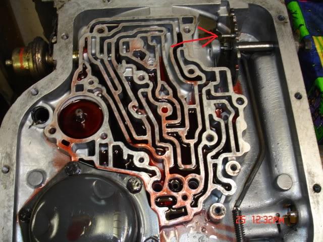

Mhhhh, wenn man ihn sehen kann, dann müsste mann ihn doch auch ersetzten bzw. Reparieren können oder?
Habs auch mal gegooglt und das Bild hier gefunden.
Ist der Zapfen die Sperre für "P" ??

BeitragVerfasst am: 04.01.2012 18:32:16    Titel:
das nicht die Parksperre sein, der Stift von der Parksperre muss ja in die Ausgangswelle eingreifen
P.Martin
BeitragVerfasst am: 05.01.2012 14:50:59    Titel:
Hallo!
Die Parksperre befindet sich auf deinem Bild rechts unten ( wird von der schwarzen Stange mit Feder gesteuert)
mfg Martin
