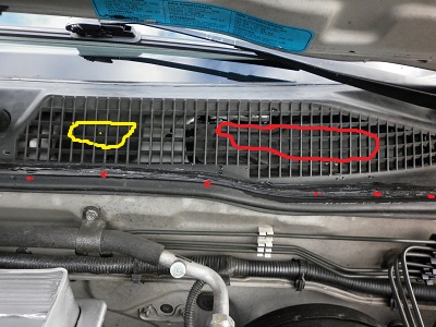

@ Sven: Hast Du in dem Bereich, in dem das Wasser stand, einen Ablauf gefunden?
Was hast Du zum Abdichten genommen?
Danke und LG Lars

auf dem neuen Foto, bei den roten Punkten sind kleine Plastik Klipse, diese habe ich auch mit Karosseriedicht eingeklebt.
Des weiteren sieht man auf dem Foto bei der dicken roten Makierung, das ich das Blech von der rechten Seite auch
mit Karosseriedicht festgeklebt habe. Das gelb markierter Feld sind zwei Öffnungen für die Frischluft der Heizung,
die liegen so das kein Wasser in den Innenraum kommen kann.
Auf der linken Seite wo sich das Blech befindet, bei den unteren beiden Schrauben stand das Wasser, dort konnte
es zwischen Karosserieblech und Abdeckblech durchlaufen und in den Heizungslüfter tropfen.
Karosseriedicht bekommt man in jedem KFZ-Zubehör Laden in verschiedenen Farben.
Gruß sven :roll:

Na, dann hat die Ahnenforschung ja in die richtige Richtung gewiesen. Und auch bei Euch noch Schaumstoff... Nee, oder?
Karosseriedichtmasse am besten noch überstreichen/lackieren, dann bleibt sie länger haltbar und wird nicht so
leicht von Feuchtigkeit unterwandert.
