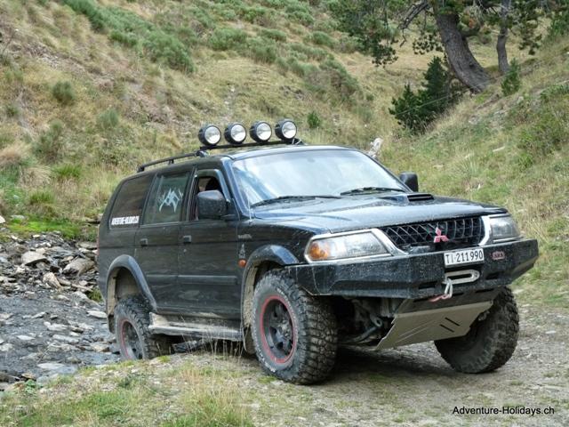

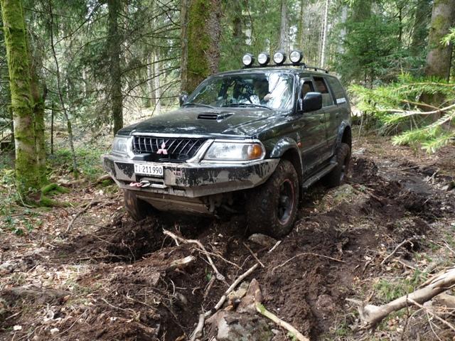

Nimm am besten die ARB des L200 Gleichen Jahrgangs und passe das Kühlergitter an und fertich.
Bei der Befestigung am Rahmen hab ich wegen der Seilwindenhalterung noch etwas geschweisst.

Sorry hab ich fast vergessen: Scheibenwischerwasser Behälter musst du noch umbauen da der Originale nach dem Umbau sonst schwer gefährdet ist rotfl
Bei mir ist er jetzt an der Spritzwand rechts oben.
