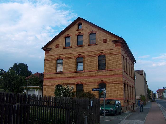

Dann koennte es u.U sein, dass sie eine Tuer zum Treppenhaus bauen muessen, in ihrem Teil der Wohnung... Dann wurrden sich eure Tueren zum Treppenhaus gegenueberliegen.

Das ist machbar , ich wollte es mir bloß ersparen , da die Tür von meinen Mietern nicht genutzt wird .

ich nochmal: Bei Eurer Planung handelt es sich um Maisonette-Wohnungen. Hier die dazu passende Erklärung aus
Wikipedia:
Eine Maisonette bzw. Maisonette-Wohnung (frz. maison = Haus, -ette: Verkleinerungsform) (ein ähnlicher Wohnungstyp ist die Galeriewohnung) ist ein spezieller Wohnungstyp, bei dem der Wohnraum zusammenhängend mindestens zweistöckig innerhalb des Gebäudes angeordnet ist.
Üblicherweise ist nur das untere Geschoss mit dem Treppenraum eines Mehrfamiliengebäudes verbunden, das obere Geschoss ist nur über die innenliegende Treppe verbunden. Die Maisonette-Wohnung kann sich in unteren und auch in oberen Geschossen eines Gebäudes befinden. Von einer Maisonette spricht man auch, wenn zu einer Wohnung im obersten Geschoss das Dachgeschoss als Wohnraum hinzugenommen wird, hier spricht man auch von einer Mansardenwohnung, wenn sie im Mansarddach liegt.
Während in einem Wohngebäude mit mehreren Wohnungen an den Treppenraum hohe brandschutztechnische Forderungen (z. B. an die Wände und Türen) gestellt werden, kann die Maisonette-Treppe frei in der Wohnung stehen. Auch die Decken werden brandschutztechnisch anders betrachtet als zwischen Wohnungen, da die Maisonette-Wohnung als eigener Brandabschnitt betrachtet wird.
Der Vorteil einer Maisonette-Wohnung ist das Gefühl, in einem Haus mit mehreren Geschossen zu wohnen, während man sich in Wirklichkeit in einem Mehrfamilienhaus oder gar in einem großen Mietshaus befindet. Dem gegenüber steht allerdings ein erhöhter Heizbedarf, gerade wenn sich die Treppe nicht in einem extra abgetrennten Raum befindet. Zitatende.
Demnach kannst Du die Tür entfernen, es sei denn, Eure Landesbauordnung hat für diesen Stil besondere Anforderungen. In Ba.-Wü. ist dies nicht der Fall.

Naja , beim Bauamt und der Feuerwehr werd ich trotzdem mal vorbei schauen um sicher zu gehen .

das bauamt bzw das brandschutzamt( vorbeugender brandschutz) machen normalerweise die spielregeln gestützt auf die bauordnung.......die örtliche feuerwehr ist erstmal aussen vor, die müssen mehr oder weniger nur umsetzen was die ämter festlegen.....
ich denke knackpunkt ist die nutzung,grße usw der räume, etagen...usw.....
eine weitere ansprechperson währe u.ust. die brandversicherung, nicht das da denn der bumerang von hinten kommt, das wäre aber dann nur versicherungstechnisch......

Ja , ich war bei so einem Brandschutz und Baufritze von der Berufsfeuerwehr unserer Kreisstadt .
Die Tür wird nicht benötigt .
Es sind aber viele Faktoren von denen es abhängt . zb müßen die Fenster in dem Obergeschoß mind 90x1,20 sein und die Brüstungshöhe der Fenster darf 1,2m nicht überschreiten . Wenn die Fenster unter 8m vom Erdboden aus sind rettet die örtliche FFW mit der Anstellleiter ( stell ich mir zwar beschißen vor , aber naja )und über 8 - ? kommt die Berufsfeuerwehr mit der Drehleiter ( da spielt dann die entfernung zur Berufsfeuerwehr eine Rolle ) . Da alle bedingungen erfüllt werden darf ich die Türe entfernen .
Die 3 Fenster im Dachgeschoß erfüllen die bedingungen .
